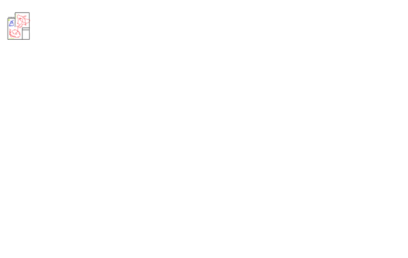

Hallo,
Ik zit met een vraag over de onderstaande tekening:
Afbeeldingslocatie: https://tweakers.net/i/whkhxu6InWKbeMr-aX17-5jjKkE=/800x/filters:strip_exif()/f/image/JCmGoeUXzAoWdoXekAp5UTYL.png?f=fotoalbum_large
De ruimtes met de rode strepen worden d.m.v. vloerverwarming verwarmt en tevens hangen er enkele radiatoren (groene plekken)..
De ruimte met de blauwe strepen is de serre met tuindeuren en in de ruimte zit het probleem.
Er ligt geen vloerverwarming en de radiator wordt maar zelden echt warm ivm de vloerwarming in de overige ruimtes. En daardoor komt er best wat koude lucht uit de ruimte.
Hou zou ik dit kunnen oplossen denken jullie en is het mogelijk om hier een apart radiator knop (zoiets als een tado radiator knop) op de radiator te plaatsen? Kun je dan de ruimte extra verwarmen? Moet dan dan ook op de andere radiatoren?

Als de radiator met de kraan vol open niet warm genoeg wordt, gaat een radiatorknop / thermostaat niets uitmaken.
Je opties zijn eigenlijk slechts:
  • De andere radiators/vloerverwarming knijpen/inregelen, zodat er meer evenwichtig verwarmd wordt
  • Het radiatorvermogen vergroten door een grotere radiator / ventilator
  • De ruimte beter isoleren
Let op dat de eerste optie misschien het gasverbruik verhoogt, als het langer duurt voor de ruimte met thermostaat warm is.

Een serre isoleren gaat hem niet worden denk ik.
Inregelen is wel iets om mee te beginnen.
Opties die geld kosten:
1. Extra/grotere radiator.
2. Honeywell evohome of tado door het hele huis. *
3. Airco met verwarming functie.
*Hele huis heeft de voorkeur.
Maar je kan ook een starterskit doen en alleen de radiator in de serre en een in de woonkamer doen, zolang de rest van de ruimten thermostaatknoppen heeft.
Serre en woonkamer aparte zone geven zodat beide de ketel aansturen.
De rest loopt dan wel mee met beide ruimten dus zal je de thermostaatknoppen wel moeten inregelen op een redelijke temperatuur.

Zonder iets te investeren kun je kijken of je met inregelen wat kunt bereiken. Begin met het afknijpen van de andere radiatoren en vloerwerwarming in de kamer. Hierdoor zal de ketel meer van zijn warme water naar de serre radiator kunnen brengen en zal het hier warmer worden. Nadeel is wel dat de kamer minder snel opwarmt en de ketel dus langer loopt.

Wacht, dus de vloerverwarming staat in serie met de (kleine) radiator in de serre?
Er is allicht wat te bereiken met beter inregelen, maar er lijkt me ook wel iets mis met deze opstelling. Echt goedkope oplossingen zijn er denk ik niet;
- Vloerverwarming uitbreiden naar serre (erg duur)
- Nieuwe radiator installeren in de serre die niet achterin een seriële reeks staat (duur)
- Electrische oplossing (uiteindelijk ook duur)
- lucht/lucht warmtepomp die hier eerder airco werd genoemd (betaalbaar, maar lelijke slangen)
Ik denk dat je even na moet denken over een budget, eigenlijk - en over welke periode je die investering voor jezelf wilt uitsmeren....

als de radiator in de serre inderdaad in de leiding van de vloerverwarming zit, dan zal de temperatuur ook nooit hoog worden van het water in de radiator. wellicht is een laag-temp radiator met ventilatoren nog een alternatief als de huidige radiator onvoldoende efficient is
