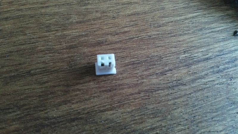

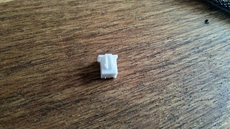

Ik ben momenteel bezig met de vervanging van de hotend van mijn Ender 3 Pro.
Alles gaat goed, buiten dat ik een connector ontbreek.
Het probleem is dat ik geen elektronika-terminologie ken, en dit dus een moeilijke zoektocht online is.
Het gaat om volgende kleine 2-pinconnector. Iemand een idee? En waar je deze voordelig kan kopen?

De schaal is altijd een beetje moeilijk te schatten op een foto, maar als de hartafstand tussen de pinnen 2,5 mm is dan denk ik dat dit een JST-XH connector is.
Goed verkrijgbaar via de gebruikelijke Aziatische kanalen of in NL bij bijvoorbeeld tinytronics.nl of opencircuit.nl

Fantastisch, dat zijn ze inderdaad!
Bedankt!

Je kan ze op 2 manieren bestellen.
- Met draadjes eraan.
- Als losse plastic behuizing en metalen pinnetjes.
Ik zou de eerste vorm zoeken, die pinnetjes eraan zetten heb je of een speciale tang voor nodig of is 10 minuten priegelen per pinnetje..
