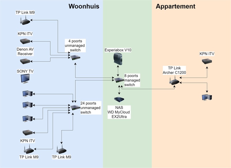

Ik zit voor mezelf met een uitdaging. Ik ben jaren geleden afgehaakt met netwerken configureren (helaas). Drukte met kinderen en werk etc. Nu zit ik met een uitdaging. We hebben een woonhuis met appartement. De bewoner (familie) van het appartement krijgt internet en tv via ons netwerk. Tevens gebruikt hij ook de NAS die in het netwerk hangt voor gegevens opslag. Nu wil ik de netwerken van elkaar gaan scheiden omdat ik eigenlijk niet wil dat onze apparatuur benaderbaar is uit het appartement. Onderstaand een schets zoals ik het voor me zie maar niet weet of het mogelijk is. De managed switch en de TP-Link M9 moeten nog gekocht worden. Wil natuurlijk niet iets kopen en er achteraf achter komen dat ik net iets anders had moeten hebben.
Mijn vraag aan jullie, kan dit zo? Zo ja hoe moet ik het instellen en welke apparatuur moet ik kopen.
Als het niet kan of makkelijker kan dan hoor ik het ook graag.
Ik hoop dat jullie me verder kunnen helpen

Daar heb je een firewall voor nodig die al het verkeer van rechts naar links blokkeert, tenzij het om verkeer naar je NAS gaat.

ik zou al is starten met een router die vlan's aankan, en kijken naar een managed switch met bv "sticky mac" functie...ik ken die functie van cisco meraki en wil zeggen dat er maar 1 mac adres mag verbinden ... een ander apparaat word geweigerd op die poort ..
dat zou ideaal zijn voor je kpn iptv kabeltje (anders duwen ze die kabel snel in een flaptop en zitten ze alsnog in je privenetwerk)

Lastig. Vlans om te scheiden in natuurlijk logies. Maar dan heb je ook een router nodig die vlans ondersteund.
Maar zodra je vlans gaat doen wordt iptv lastig.
Ik weet dat ubiquiti het kan. USG3p als router. Maar blijft een lastig ding. Maar weet zeker dat ander merken het ook kunnen.

Bedankt voor de reacties. Eventueel mag de NAS ook aan de experiabox als het daardoor makkelijker gaat worden.

Als je van die, nog aan te kopen switch, een layer3 variant neemt zoals de Cisco SG350 serie dan kan je daar op drie netwerken aanmaken. Eentje voor thuis, eentje voor de buren en een derde voor de NAS, printer en andere gedeelde rommel. Regels instellen en klaar.
