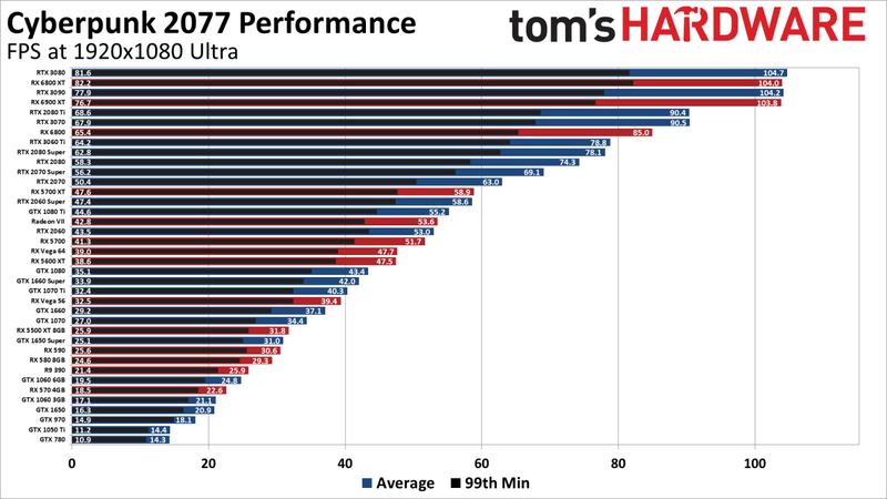

Zie onderstaande overzicht, let op dit is wel Ultra je vraagt om high. Met een rtx2060 en hoger zit je dus prima, die haalt 53fps gemiddeld op Ultra. Heb even niet op vermogen gelet, een rtx3060 zou nog mooier kunnen zijn die heb je ook al vanaf 450eu.
Afbeeldingslocatie: https://tweakers.net/i/UatsTNBE3E_h-XtFRiUkJ9iamCM=/800x/filters:strip_exif()/f/image/eGJEDGW2ToVW4mfaj5eERYE1.png?f=fotoalbum_large
