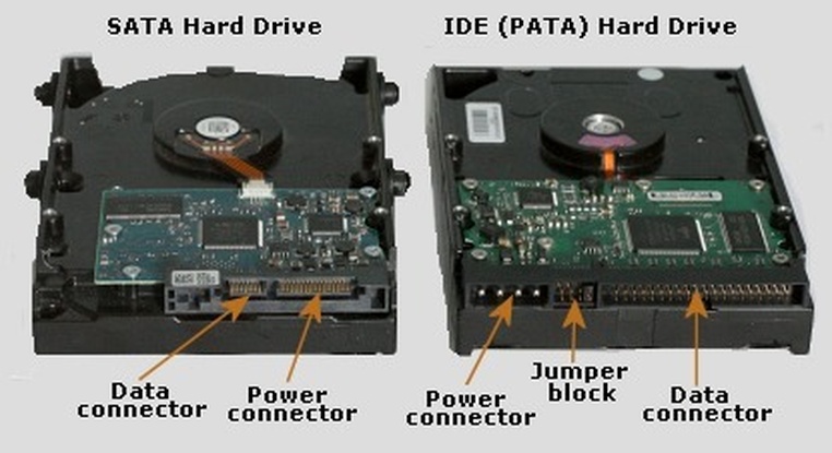

@TERW_DAN Ik heb een 3.5" disk inderdaad, had ik moeten vermelden. Kun je die voedingen los kopen? Het is niet zo'n dikke stekker als in de desktop PC's (zo'n 4 polige stekker die ook aan je CD speler ging is het niet)
Het is zoals de linker op dit plaatje:
Afbeeldingslocatie: https://tweakers.net/i/j3HcE1dOzVH1pqqIqJAryH_CtoE=/full-fit-in/4920x3264/filters:max_bytes(3145728):no_upscale():strip_icc():fill(white):strip_exif()/f/image/nBAC9LgxYOR8vvdVpcn6Jcvj.jpg?f=user_large
En ik heb nu zo'n snoer:
Afbeeldingslocatie: https://tweakers.net/i/SLKsz2cMKgHX6Qc6_RI2HZEOUd0=/full-fit-in/4920x3264/filters:max_bytes(3145728):no_upscale():strip_icc():fill(white):strip_exif()/f/image/ugGvonkGBRJS19OqqC7oXF6p.jpg?f=user_large
Maar de disk krijgt dus geen stroom...

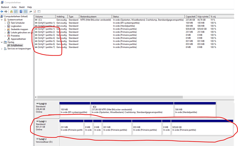

Beste mensen, ik heb nu de juiste kabel en de schijf via USB aan mijn laptop hangen (laptop is Windows 10)
De schijf is te zien, maar ziet er nogal vreemd uit:
Afbeeldingslocatie: https://tweakers.net/i/A9aI3OYBM7GyFwegiJWd2Dcc2og=/800x/filters:strip_exif()/f/image/V3rvhQXLmuT9b5pK6kQ4VYld.png?f=fotoalbum_large
Veel partities, er staat wel 'in orde' bij - maar ik krijg er geen driveletter voor.
Kunnen jullie mij adviseren hoe ik nu bij de data kom?
  • Tazzios
  • Laatst online: 08:17
Tazzios
De partities zijn waarschijnlijk als linux partities ingericht en niet als NTFS of FAT.

  • Cliff
  • Laatst online: 16-09-2025
Voor de duidelijkheid, rechtermuisknop op 'Schijf 1' geeft deze opties:
Afbeeldingslocatie: https://tweakers.net/i/c-cXzCmpjwL9NEsBD3LlMHntcks=/800x/filters:strip_exif()/f/image/oysnIh6fw5pEZO0BXUxdTiNw.png?f=fotoalbum_large
Is converteren naar Dynamische schijf een mogelijke optie, of verlies ik dan de data?
  • Cliff
Tazzios schreef op dinsdag 29 december 2020 @ 14:13:
misschien kun je hier wat mee: https://www.howtogeek.com...-partitions-from-windows/
Dit lijkt iets te doen inderdaad, bedankt voor de lead. Ik heb systinternals LinuxReader gedownload, zie nu dat de disk gezocht wordt. Er lijken wel error op te zitten dus de data heb ik nog niet zondermeer terug, maar ik zie nu tenminste wat.
Wordt vervolgd en wederom dank voor de goede adviezen!

Indien de schijf niet in orde is alles zo snel mogelijk kopiëren voordat hij helemaal niets meer doet.
Een andere gebruikte optie is om een image van de schijf trekken maar dat is meer werk en de vraag is of de schijf dat nog red (/overleeft).
  • Nielson
  • Laatst online: 10:53
Je moet echt absoluut niets wegschrijven naar de schijf vanuit Windows, dus ook niets converteren. Je kunt beter een linux live-cd/usb starten en vanuit daar de data proberen te redden (naar nog een andere schijf).
  • Cliff
Disk data-type wordt gezien als XFS. Disk Internals lijkt het te kunnen lezen, maar de freeware-versie staat je niet toe data te kopiëren vanaf die schijf.
Ik heb dus maar een licentie gekocht... 30 euro om je data terug te krijgen is ook niet heel veel. Helaas werkten de andere twee genoemde programma's niet omdat zij de XFS niet lezen maar zover ik kon zien alleen EXT format.
Kopieerslag loopt nu, duurt ruim 6 uur voor 200 gb maar ik hoop dat alles terugkomt.
Wederom dank aan @Nielson en @Tazzios
