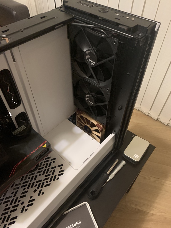

Voeding orientatie toch maar gewoon met de intake fan omlaag ingebouwd.
nog even wat op internet rondgespeurd en nog maar even wat bijbesteld:
- 2x 140mm fans, 1 extra aan de voorkant en 1 op de bodem als intake.
- De cryorig nvme koeler, de sn850 schijnt hier echt baat bij te hebben
- kryonaut koelpasta... duur spul
De PSU shroud is van ventilatiegaten voorzien dus ik hoop via de extra front en bottom fan de gpu iets bij te kunnen koelen.
Afbeeldingslocatie: https://tweakers.net/i/x_ms3H9RPdTMpqjOD_QGbhGxTNg=/x800/filters:strip_icc():strip_exif()/f/image/tcb94cc4cQbtJFv2sCLB8iHJ.jpg?f=fotoalbum_large
