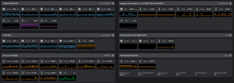

Voor zover ik weet is de i9-9900K een behoorlijke hete CPU, ik weet niet of die veel heter loopt dan een 5900X?
Afbeeldingslocatie: https://tweakers.net/i/WAyd2jSjO4Ts6Lkvubs4R_iyVAM=/800x/filters:strip_exif()/f/image/GYUcyj65zAqWAPh2HHS8CdF0.png?f=fotoalbum_large
Ik heb net een potje StarCraft II gespeeld en dit is de grafiek van mijn koelvloeistof temperatuur
Afbeeldingslocatie: https://tweakers.net/i/S4KE93V4mLQefXrEnpK9x8BlBfE=/800x/filters:strip_exif()/f/image/n4e3QobvcyHsYdihya8VZN5W.png?f=fotoalbum_large

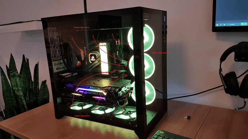

Suggestie van mij
Die QL120 fans hebben een behoorlijk zwakke static pressure en zijn niet erg geschikt voor een radiator. Mijn LL120 fans hebben zelfs nog een iets hogere static pressure. Voor de AIO gebruik ik gewoon de bijgeleverde fans.
Zou je eens de fans die bij je AIO kwamen willen terugplaatsen en kijken wat de temps dan zijn?
Eventueel met andere fan setup zoals ik het heb. Top, bottom intake, en side exhaust.
Ik heb een YouTube video gezien waar iemand allemaal verschilende setups had getest in de PC-O11 Dynamic en dit gaf de beste CPU temps met een klein beetje hogere GPU temps (~2°C).

Ik heb net de AIO side gemount.
Setup is nu AIO side + intake, bottom intake en top outtake..
Dat even testen en dan jou setup.
Hmnm de QL's vervangen door de stock.. ik weet het niet..

  • Mannekino
  • Laatst online: 17-06 21:37
Ik zou de radiator aan de bovenkant doen, dit is ook het beste vanuit oogpunt om extra geluidsproductie vanuit de pomp te voorkomen aangezien lucht naar het hoogste punt gaat. Ik zou aanraden om boven en onder intake te doen, en de ventilatoren aan de zijkant exhaust. Dat oogt ook mooi want dan heb je aan de zijkant de "mooie" kant van de ventilatoren naar binnen wijzen voor de RGB (zie hieronder foto van mijn kast).
Voor bonuspunten: de ventilatoren boven en onder draaien altijd wat minder snel op de door mij ingestelde fan curves dan de exhaust ventilatoren aan de zijkant. Op deze manier heb je meer balans in de luchtdruk wat helpt om stofvorming te voorkomen.
Nadeel is dat de GPU temperatuur in deze opzet ongeveer 1-2°C hoger is maar dat is verwaarloosbaar in mijn optiek. Met deze opzet trek je koude lucht door je radiator van buiten de kast. Ik ben heel erg benieuwd naar de resultaten. Ik denk dat die ventilatoren wel eens de boosdoener kunnen zijn. Als die radiator de airflow erg belemmerd heb je namelijk een hoge static pressure nodig.
Afbeeldingslocatie: https://tweakers.net/i/g05Ut0UQ0NThtNgF6oN9gC-F_rg=/800x/filters:strip_exif()/f/image/CrR8YGenIUbTy2G8PbBoowaV.png?f=fotoalbum_large
Ik kan het filmpje wat ik heb gekeken waar iemand alle configuraties had getest niet meer vinden, maar deze setup kwam er het beste uit.
[ Voor 35% gewijzigd door Mannekino op 14-12-2020 14:38 ]

Ik ga een beetje in herhaling vallen, maar ik denk dat de positionering van de radiator minder relevant is (dus top of zijkant radiator is allebei prima). De ventilatoren heb ik een vermoeden van wel.
Bottom, side intake en top exhaust is inderdaad het beste voor airflow. Ik was er even vergeten bij te zeggen dat ik side graag exhaust wilde behouden vanwege de looks. Als je side exhaust kiest is bottom en top intake het beste.

  • therobber
  • Laatst online: 09:36
@kazzzdafke
Hierbij 2 screenshots van die van mij
Die NZXT CPU temp neem ik op idle altijd met een korreltje zout hoor want die is altijd hoger dan wat de Ryzen software aangeeft.
Radiator zijkant intake (fans binnen zijde) zuigen dus lucht door de radiator
onder blaast lucht de kast in en boven blaast lucht de kast uit.
Bij belasting zijn ze meer gelijk
Afbeeldingslocatie: https://tweakers.net/i/lM8DvGSWuCntpRrxFDLpyGfxH6E=/232x232/filters:strip_exif()/f/image/eXiw5iFlWk1m1KCETettUer1.png?f=fotoalbum_tileAfbeeldingslocatie: https://tweakers.net/i/Z4Nyq-1e8V54Z-P-Eo2NkJFmH84=/232x232/filters:strip_exif()/f/image/lNr3CeQa4BovhaoEGMAs2zOR.png?f=fotoalbum_tile
[ Voor 15% gewijzigd door therobber op 14-12-2020 18:00 ]
