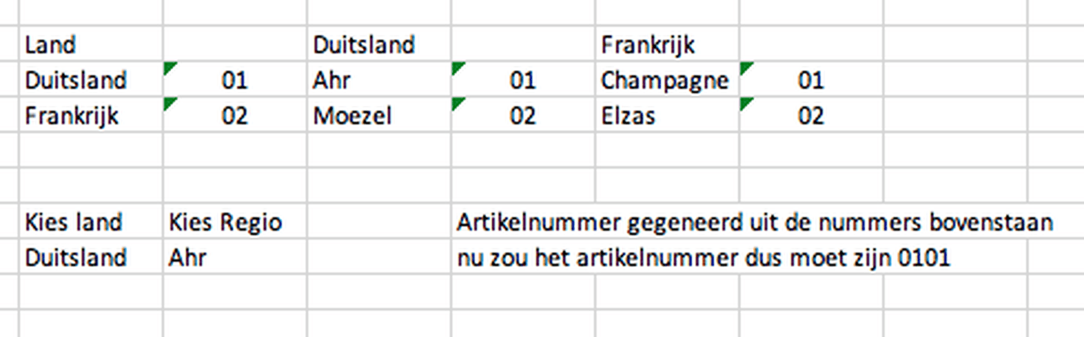

ik zit in het begin stadium van opstellen sheet, dus kan nog alle kanten op. Wel is het zo dat ik niet alles onder elkaar ga zetten omdat het dan wel een zoekpartij wordt en niet overzichtelijker is. dus informatie van de regio naast elkaar.
als je bedoeld met losse tabellen, ik selecteer kolom a en b dat is 1 tabel. ik selecteer c en d dat is 1 tabel. dus volgens mij zijn het losse tabellen. en toch wordt het geheel niet gevonden.
Afbeeldingslocatie: https://tweakers.net/i/fsyduXspKQAUpWUljVXdUuCUOSM=/full-fit-in/4000x4000/filters:no_upscale():fill(white):strip_exif()/f/image/YkFMtzSBfsNy26LXt1uohTbs.png?f=user_large
Dit is voor mij de gewenste uitwerking, hopelijk kan iemand mij hier nog mee helpen.

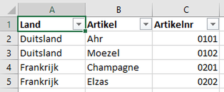

Verwijderd schreef op vrijdag 11 december 2020 @ 16:33:
Ik vind onderstaande uitwerking een stuk overzichtelijker dan jouw voorbeeld. Als ik alle artikelen van Duitsland wil zien kan ik gewoon filteren. In jouw voorbeeld moet ik van links naar rechts lezen en hopen dat ik Duitsland tegenkom. Nu valt dat mee met slechts twee landen, maar bij n=10 wordt dat een nachtmerrie.
