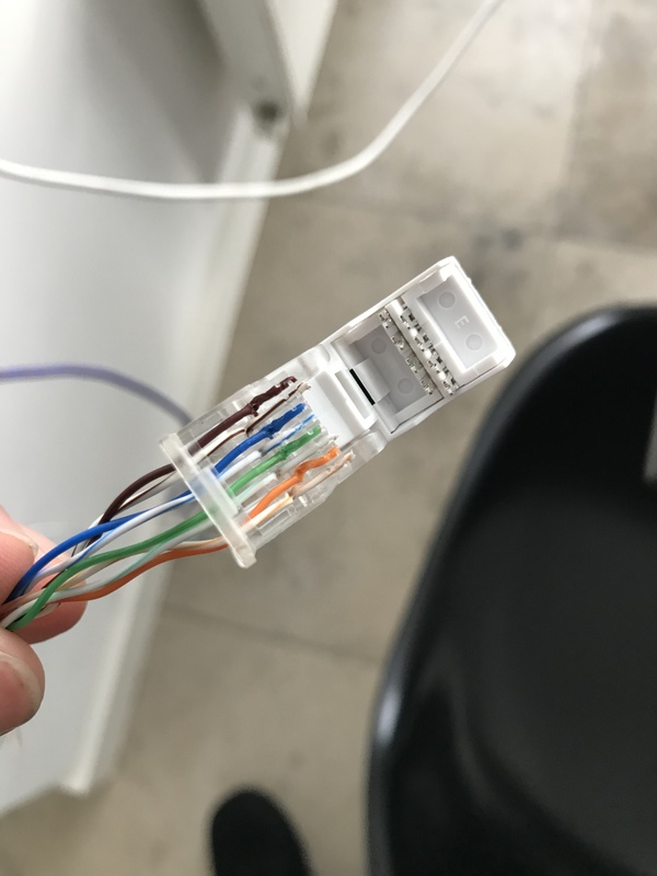

Beste Tweakers,
Ik heb onlangs de volgende keystones besteld:
https://www.allekabels.nl...keystone-rj45-cat-5e.html
Maar ik heb ze nog niet aan de praat gekregen.
Als ik de UTP-aderen op de volgende manier in de keystone leg:
Afbeeldingslocatie: https://tweakers.net/i/GDZhFoXVxYme_1cmLfJo2GbKatw=/x800/filters:strip_icc():strip_exif()/f/image/KNm7aH1iXzQ07vFgb8fUfOvr.jpg?f=fotoalbum_large
Dan klikt de keystone vervolgens niet meer goed dicht. Ik zie ook geen ontbloot koper op de UTP-aderen, ik neem aan dat dit wel de bedoeling is voor goed contact tussen de aderen en de keystone.
Zijn er hier toevallig nog andere tweakers die ervaring hebben met dit type keystone? Ik zou namelijk graag horen of er een manier is om deze keystones wel werkend te krijgen.

Je gebruikt niet toevallig stranded kabel? Ik zou me kunnen voorstellen dat het dan niet werkt.

Het zijn inderdaad stranded kabels, ik heb ze al door de muren getrokken :-(
Zijn er misschien nog keystones die beter kunnen omgaan met stranded kabels? Of is het 't beste als ik gewoon de kabels vervang met solid kabels?

Gewoon de correcte keystones gebruiken met het type kabel dat je gelegd heb.
https://www.onlinekabelsh...ele-stugge-netwerkkabels/
Je hebt nu LSA keystones en die zijn voor solid kabels dacht ik, niet voor stranded.

Ik kan geen keystones vinden die compatibel zijn met stranded kabels. Ik lees op het internet vooral dat stranded kabels slecht zijn omdat ze makkelijk kunnen breken wanneer je een punchdown tool gebruikt. Als gevolg hiervan krijg je geen/slecht contact.
Heb net ook nog geprobeerd om m'n keystone te gebruiken met een solid kabel, dit keer gaat het scharnier nog minder ver dicht maar ik zie nu wel ontbloot koper.

je volgorde klopt niet ...
3 hoort wit/groen te zijn
4 blauw
5 wit/blauw
6 groen
de rest klopt wel

Uiteraard zijn er geen keystones voor stranded kabel.
Keystones zijn voor vaste bekabeling en niet voor patchkabels en vaste bekabeling is stugge kabel en geen stranded.
Dus gewoon de goede kabel gebruiken.

Bestaat wel, bijvoorbeeld: https://www.onlinekabelsh...nnector-met-druk-ingangen
Maar het klopt dat het er niet voor gemaakt is en dat je het enkel moet doen als je de kabel niet meer kunt wisselen.

Ik heb genoeg stranded kabels voorzien van een Panduit of Digitus toolless keystone, volkomen probleemloos en bij de eerste keer monteren raak. Check de volgorde van de aders, en anders heb je waarschijnlijk gewoon onhandige keystones gekocht.
