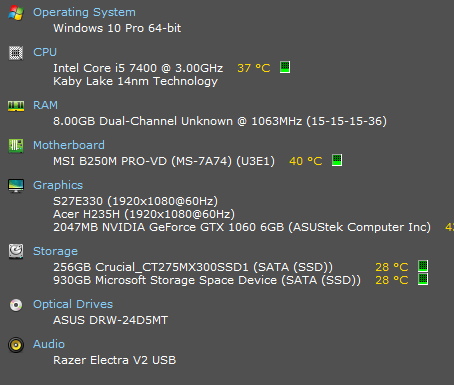

ja mijn gpu genaamd mijn 1060 6gb ik heb dus een cpu intel core i5 7400 die ik wil gaan upgraden want die zit vaak op 100% te draaien en mijn ram gaat ook een upgrade krijgen van 8gb naar 16 gb
Afbeeldingslocatie: https://tweakers.net/i/DrQM0JoFKfJ9UqCekC5ILWzI-8g=/full-fit-in/4000x4000/filters:no_upscale():fill(white):strip_exif()/f/image/e9DmFLyxBp9mDbtM1JV7Y3cx.png?f=user_large

Intel i5-10400F + H410/B460 + 16GB 2666 - 3000 MT/s ram zou moeten passen binnen je budget.

1ProcessorsIntel Core i5-10400F Boxed€ 151,35€ 151,35
1MoederbordenGigabyte B460M D3H€ 80,05€ 80,05
1Geheugen internKingston HyperX Predator HX426C13PB3K2/16€ 71,75€ 71,75
Bekijk collectie
Importeer producten
Totaal€ 303,15
en ik heb nog een vraag hoe weet ik of dit in mijn case past
Je hebt nu een mATX bord dus bovenstaand bord gaat iig passen.
