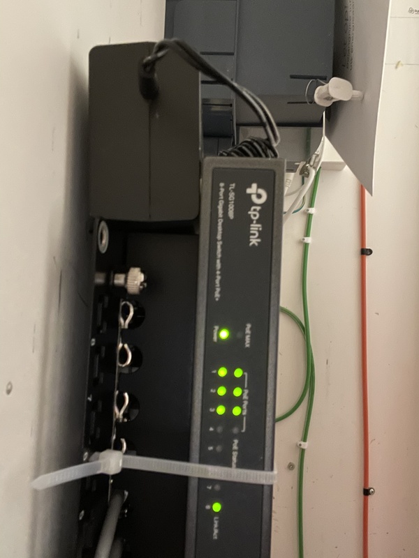

Ik heb nu beneden, 1ste verdieping en zolder CAT6 solid kabel van ACT getrokken en afgemonteerd met universele wcds. Afbeeldingslocatie: https://tweakers.net/i/Hd_vtgdF0C1KY6SMu-FLWzs-JxM=/x800/filters:strip_icc():strip_exif()/f/image/026hXsf8lWdXVEjFBiNIoizE.jpg?f=fotoalbum_largeLangs mijn coax heb ik een CAT5e getrokken omdat een CAT6 niet paste. Ook deze heb ik afgemonteerd met coax/UTP wcd. In de meterkast heb ik de solid kabels op een CAT6 patch panel gemonteerd en met patch kabels gemonteerd op het Ziggo modem. Ik heb op elke verdiep een accespoint Omada eap 245 aangesloten op de Wcds. Heb meteen een Poe switch geplaatst en daar de accespoints op aangesloten.

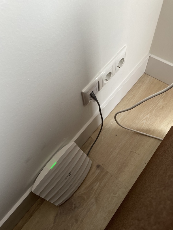

Afbeeldingslocatie: https://tweakers.net/i/ojiyY41Bcyulw5g30mbkWQAq2uM=/x800/filters:strip_icc():strip_exif()/f/image/6e6y3NzGCMMmB11ghaDyYHNw.jpg?f=fotoalbum_large
  • Annuk
  • Laatst online: 07:59
Lijkt het nou zo of heb je het verkeerde afdekplaatje voor bij je schakelmateriaal? Deze valt wel heel erg terug en er lijkt zelfs enig kleurverschil in te zitten..
En welke componenten heb je nou allemaal gebruikt (linkjes?)
