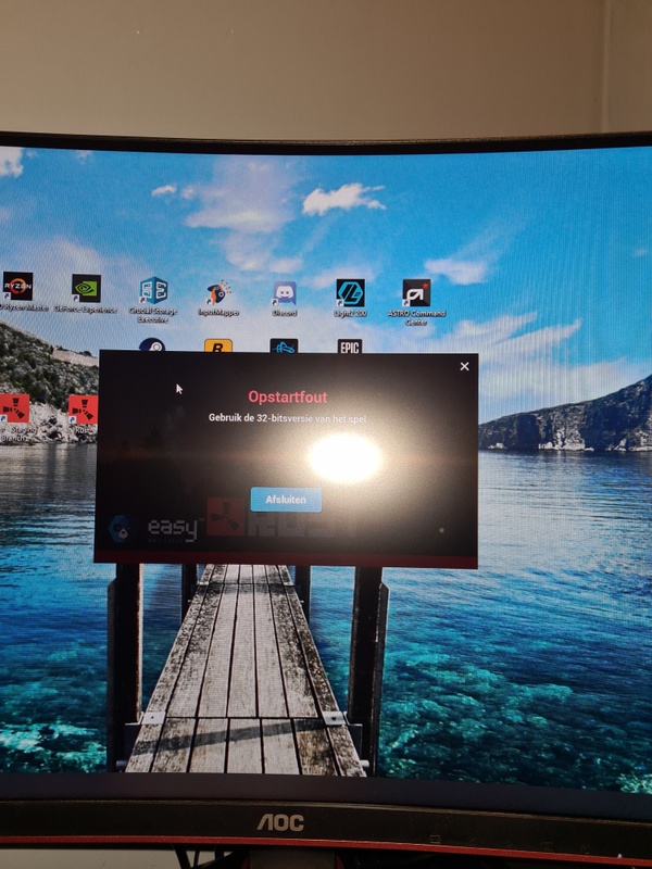

Bij gebruik van het xmp profiel laden enkele spellen niet of ik ik krijg dit: Afbeeldingslocatie: https://tweakers.net/i/I2k17BP5FAJb6jSzNZLwPjpccmA=/x800/filters:strip_icc():strip_exif()/f/image/tolvwCa420c9yMlR8kKnf961.jpg?f=fotoalbum_large
  • TERW_DAN
TERW_DAN
Met een hamer past alles.
RobinH93 schreef op donderdag 10 december 2020 @ 17:57:
Volgens de site ondersteunt mijn moederbord 3200mhz alszijnde overclocked
Maar staat het geheugen ook op de QVL van dat bordje? De ene DIMM is de andere niet (helaasch)
