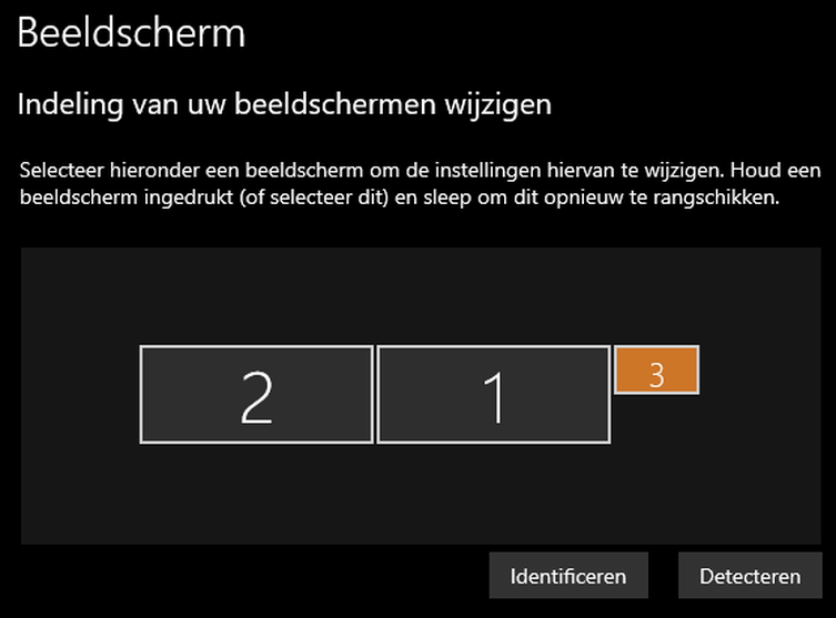

Het probleem is dat hij deze HDMI ook ziet als een extra scherm:
Afbeeldingslocatie: https://tweakers.net/i/AEoqoa8sXB2peM1xkiuj1aRwvJs=/full-fit-in/4000x4000/filters:no_upscale():fill(white):strip_exif()/f/image/YipuU1HeG2eK4ESSEIbmDQhQ.png?f=user_large
Als ik "verbinding met dit scherm verbreken" kies dan gaat ook het geluid weg.
Is er een manier om dit "scherm" niet te hebben (ik verlies er namelijk bvb mijn cursor of vensters op), maar toch het geluid te behouden?

of "dupliceer 1 en 3" of hoe het in het nederlands heet onder kopje "meerdere schermen"(?)
en dan wel even je resolutie aanhouden van je beeldscherm als dat lukt.
of van elders op het internet sleep je andere scherm zodat je er niet heen kan:
Afbeeldingslocatie: https://abload.de/img/12ppqu.png
klik image voor thread

De conclusie uit wat googlen is dat het niet mogelijk is op dit moment om enkel audio uit te putten via die hdmi poort.
@skoozie , geen slecht idee lijkt me. Paar problemen mee:
  1. indien je dupliceert moet je de displayport schermen terug schroeven naar wat hdmi aankan
  2. indien niet verg je GPU power (hoe weinig het ook is, ik heb merkbare framerate drop met een 3e scherm aan mijn GPU)
