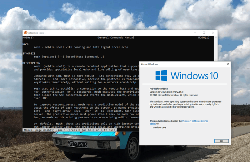

DaFeliX schreef op donderdag 10 december 2020 @ 07:28:
Mosh is een leuke oplossing! Alleen geeft de TS geeft aan dat ie WinOS gebruikt, en volgens mij werkt Mosh niet op WinOS?
Afbeeldingslocatie: https://tweakers.net/i/r0ziIDee_lYw4XFyYDklvbUg_a4=/800x/filters:strip_exif()/f/image/DXmdeQCJeOtrVUMfuDUC2Pww.png?f=fotoalbum_large
Welkom in 2020, native Linux apps op Windows 10 met Windows Subsystem for Linux (WSL). ;)
Als de de moeite had genomen om de link te volgen, had je met een klik erna gezien dat er gewoon een Windows versie is. Het is zelfs voor cygwin beschikbaar.
En zoals @Jazzy ook aangeeft, welkom in 2020, met WSL boeit het niet dat je Windows draait voor dit soort handige (Linux) tools. Heck, zelfs scp is native in Windows zonder WSL te moeten inschakelen!
