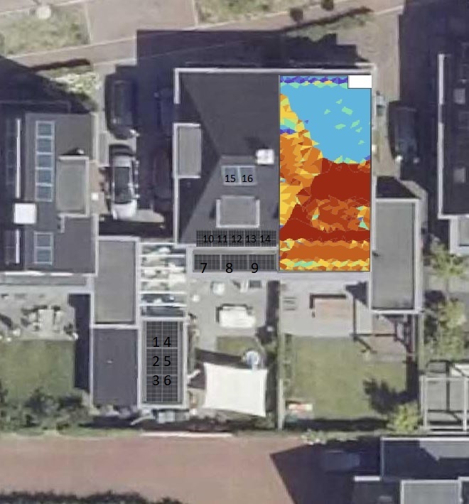

Huidige situatie:
  • Bij de bouw zijn 2 excuus panelen op het dak gelegd (circa 250WP).
  • Wilde al langer een echt PV-systeem aanleggen en inmiddels staat er een electrische auto op de oprit, dus nu moet het gebeuren – plus dat je dan nog enige tijd van de huidige salderingsregeling gebruik maakt.
  • Tuin en achterzijde van het huis is volledig op het zuiden. Onder de dakkapel kunnen 5 panelen geplaatst worden. Garage plat dak en uitbouw plat dak wil ik graag vol leggen. Garage oost / west 6 panelen totaal. En plat dak uitbouw ook nog 3 stuks zuid georiënteerd.
  • Op plat dak kunnen de hoge opbrengst PV’s met witte achtergrond. Onder de dakkapel full blacks vanwege het plaatje.
  • Westzijde van het huis is niet geschikt; weinig ruimte om echt een rij neer te leggen. Tevens verpest dat het aanzicht van het huis. Dus dat is een no-go gebleken tijdens het proces.
  • Nieuwbouw (2015) dus 3-fase MK.
  • Er is aan het einde van de dag schaduw vanwege het huis van de buren (westzijde). Maar dan vooral voor – en najaar. Maar geeft bijna geen schaduw op de garage omdat die diep in de tuin staat.
  • Verbruik per jaar +/- 8000 kWh (zeker toen de auto nog dagelijks moest rijden – zal nu wat lager liggen)
  • Vanwege hoge verbruik en de ooit afnemende salderingsregeling wil ik graag in de toekomst serieuze mogelijkheden hebben om uit te breiden met accu/batterijen. Het liefst zou ik die in de garage dan wel op zolder ophangen (nabij of in de MK is geen ruimte).
  • Gedachte was vanuit duurzaamheid om de oude panelen te laten liggen (die doen het toch nog en wel zo duurzaam om iets eerst op te maken) en die in het systeem mee te nemen.
Afbeeldingslocatie: https://tweakers.net/i/CiHUidguKFtS068vM8elqHvvcKA=/full-fit-in/4920x3264/filters:max_bytes(3145728):no_upscale():strip_icc():fill(white):strip_exif()/f/image/DsJkmPvwjkvRxTCspl9CtoJp.jpg?f=user_large

Ik heb je opstelling nog even in Sunnydesign gestopt. Die raadt een 4 kW omvormer aan (opbrengst 4565 kWh / jaar)
Als het qua bekabeling handiger is kan een 3.68 kW model ook prima, maar dat topt wel wat af (4543 kWh / jaar).
Een 5 kW model is onzin, die wekt maar 6 kWh per jaar meer op dan het 4 kW model.

Dank voor je beelden. Vanwege de dakkapel zie je die 2 panelen niet vanuit de tuin. Maar vanwege idee om naar 2 keer 7 PV's te gaan slim om ze er af te halen.
Er zijn nog enkele mogelijkheden aan de west-kant maar dat wordt dan mozaieken met zonnepanelen. Het huis en aanzicht wordt er niet mooier op. Plus de elektrische auto is lease dus elke maand gaat er automatisch een factuur vanuit de MK naar kantoor. Dus hoe meer zonnepanelen hoe beter maar zodanig dat het niet te complex wordt en mooi blijft. Dat is de afweging.
Had ik maar, had ik maar. Dan had ik bij de bouw de dakkapel aan de noordkant geplaatst (ook nog koeler in de zomer, echt een gemiste kans).

Dank voor jullie input. Omdat de kans groot is dat het oude montage systeem er af moet, zoals jullie ook al vermoeden, en daar een ander montage systeem moet komen ben ik gaan onderzoeken of er niet 4 zonnepanelen boven de dakkapel kunnen. Er is grofweg +/- 3,35 m ruimte van bovenkant dakkapel naar de nok.
Helaas; 4 panelen boven dakkapel gaat niet lukken maar drie wel (2 portrait, 1 landscape) als ik voor de Munchen Solar panelen ga ipv Qcells. De Munchen Solar (1,67 m) zijn beduidend kleiner dan de Qcells (1,74 m). Prijs en WP nagenoeg gelijk bij mijn keuze.
Ook voor onder de dakkapel waren de MS panelen gunstiger, past beter want panelen zijn korter.
Dus dan wordt het:
- 7 x plat dak / 370 WP
- 8 x schuin dak / 330 WP
Ik heb op basis van voorbeeld @busscherski dit in Sunny Design ingeladen en dat geeft het volgende resultaat:
Afbeeldingslocatie: https://tweakers.net/i/ADPEL7UfUOpm3vdaRPMm9sBm42Y=/800x/filters:strip_icc():strip_exif()/f/image/lJKSPjhnmQIwX55irrPo3HCo.jpg?f=fotoalbum_large
Met dus 1 paneel extra toch wel de 5kw omvormer nodig. Draden trekken (4 mm2) is geen probleem (19 mm buis van MK naar zolder beschikbaar). Met het extra paneel en de stap naar 5kw omvormer kom ik boven de 5000kwh per jaar (dat had ik nooit verwacht te kunnen halen - en gunstig ivm electrische auto / hoog verbruik).
Totaal ziet het er dan als volgt uit:
Afbeeldingslocatie: https://tweakers.net/i/cF1azmYmdgD2pOMQVtnqMdUoiUc=/800x/filters:strip_icc():strip_exif()/f/image/ZUO9EWTVc8El2YbxKth9X0Ia.jpg?f=fotoalbum_large
Op basis van jullie input in enkele dagen tot een geheel nieuw plan gekomen. Tanx! :)
