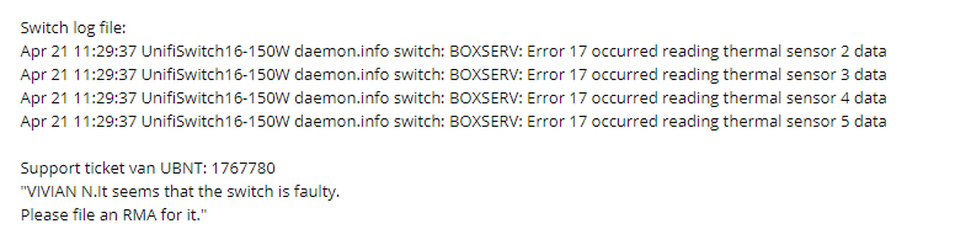

Ja dat zijn de bekende error's uit deze switch :P Zie mijn plaatje hieronder. UBNT geeft ook aan Please file an RMA for it.
Afbeeldingslocatie: https://tweakers.net/i/L1irp0IzVYXIks00aPFobd9MpiM=/full-fit-in/4000x4000/filters:no_upscale():fill(white):strip_exif()/f/image/nZiH8sjJ7hzH75mX9OktujO9.png?f=user_large
Om heel eerlijk te zijn heb ik de nieuwe direct omgewisseld voor een GEN 2 16 poort switch.
