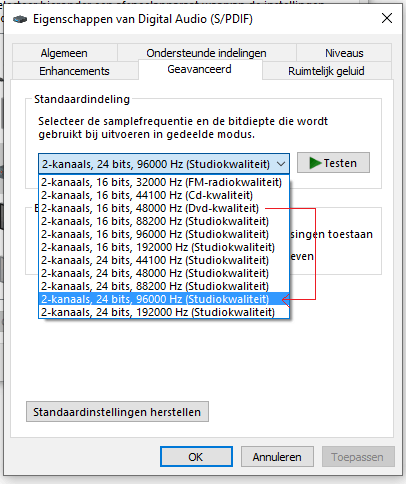

Ik heb onlangs de "samplefrequentie" verhoogd van 16 bits, 48000 Hz naar 24 bits, 96000 Hz en daarmee lijkt het probleem een stuk minder te zijn geworden. Ik heb geen idee waarom.
