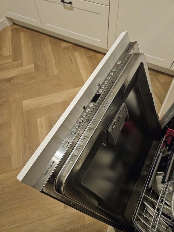

Oud topic maar heb je dit nog kunnen oplossen? Ik heb exact hetzelfde probleem met ook exact dezelfde soort vaatwasser, greep en opvulstrip. Bij mij is de Siemens monteur nog langsgeweest voor een anti condens kit. Helaas nu 2jr later opnieuw schade aan frontje.
Afbeeldingslocatie: https://tweakers.net/i/ku44pGeHQVOx2DyeQL5si235KGc=/x800/filters:strip_icc():strip_exif()/f/image/0PvovVktjwjTOkoCjgu28KXs.jpg?f=fotoalbum_large
[ Voor 5% gewijzigd door JasperE op 27-12-2023 23:33 ]

Bij ons is uiteindelijk de grijze opvulstrip tussen vaatwasser en aanrechtblad vervangen door een metalen ventilatierooster en sindsdien geen condens meer gezien.
Blijkbaar is het normaal dat er damp ontsnapt uit een vaatwasser.
