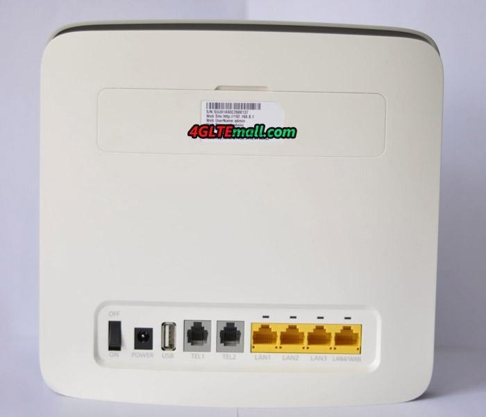

dat hangt sterk vanaf wat voor router je hebt: als je meerdere LAN poorten hebt, en die per stuk kan instellen, kan je per netwerk een kabel leggen, en die samenvoegen in de switch als VLAN's.
heb je maar 1 lan poort, zit je inderdaad vast aan Ferry's advies.
wat voor model router heb je? dat geeft ons wat meer inzicht in de mogelijkheden.
  • RicoE
  • Laatst online: 30-09-2024
Router:
Huawei E5186s-22a 4G LTE
Afbeeldingslocatie: https://tweakers.net/i/n5DmuBkpYYWB36zzs1kdGSs7rBM=/full-fit-in/4920x3264/filters:max_bytes(3145728):no_upscale():strip_icc():fill(white):strip_exif()/f/image/m3mNj91nThGuxR91OzCMClvW.jpg?f=user_large
Voor de volledigheid Switches:
Zyxel GS2200-8 (meterkast)
Zyxel GS1900-8HP
Zyxel GS1200-8 (2x)
[ Voor 78% gewijzigd door RicoE op 12-12-2020 01:22 ]
