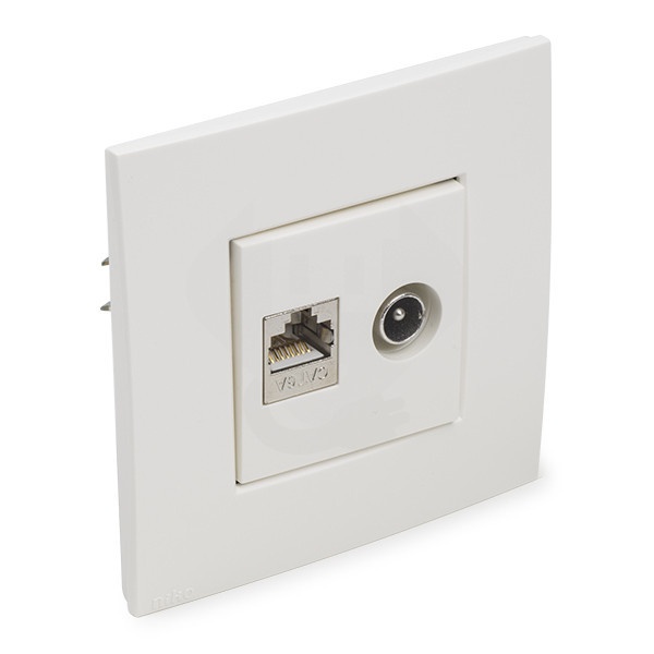

Nu kan ik, naast de coax-kabel, een extra UTP-kabel doortrekken en een nieuwe wandcontactdoos met coax/UTP gebruiken.
Afbeeldingslocatie: https://tweakers.net/i/sG_8dmmKZHSYqbMo7zJ3pxcK5IU=/full-fit-in/4920x3264/filters:max_bytes(3145728):no_upscale():strip_icc():fill(white):strip_exif()/f/image/eHERAkw55GspqZoY3AWWu7AY.jpg?f=user_large
Maar... bestaat er ook een coax-splitter voor coax-signaal en UTP? (dus geen mannetje (radio) - vrouwtje (TV), maar vrouwtje (TV) - UTP). De TV-uitgang gebruik ik dan niet, maar mocht ik - of een volgende bewoner - weer (terug) willen naar kabel dat dit dan gewoon kan.
