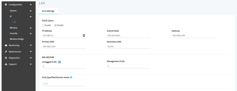

Haha ok ernstig; hierbij een aantal screenshots van de instellingen zoals ze nu staan. Mijn AP zit op 192.168.2.2 en mijn KPN router op 192.168.2.254 mocht dat helpen. Mocht er iemand nog andere instellingen willen zien hoor ik het graag :)
Afbeeldingslocatie: https://tweakers.net/i/1rViG_AqTqqsf1JMKZyVC_Vsr8A=/800x/filters:strip_exif()/f/image/ZRVe6DJcYNL8x7DXPD7nyPmi.png?f=fotoalbum_large
Afbeeldingslocatie: https://tweakers.net/i/SLNh27R7V3FAXbx0BXq3KdRX1MM=/800x/filters:strip_exif()/f/image/olmOLpM5ZqPwByyQAvt2sBUD.png?f=fotoalbum_large
Afbeeldingslocatie: https://tweakers.net/i/uRQ1xrc4kQzaYTC7jTfb_-k4mmg=/800x/filters:strip_exif()/f/image/zzExHTKzYrPwNZh25k2rJfu4.png?f=fotoalbum_large
Afbeeldingslocatie: https://tweakers.net/i/GorsjCvah8hCh_o-ii2N6f6rMl8=/800x/filters:strip_exif()/f/image/EF3guRaU4RkRPBRgslM7Bmf2.png?f=fotoalbum_large

Voor de duidelijkheid: Als je bij je AP verbinden bent heb je dus NOOIT internet (maar wel een goed ip?) en bij de wifi van je router wel?
Tav je screenshots mis ik nog steeds instellingen tav hoe DHCP aan je clients wordt uitgedeeld, en ik twijfel even of de DNS server je router moet zijn, maar ik ben nu een paar jaar uit de techniek en mijn kennis zakt echt HARD dus pin me daar niet op vast. Klinkt op zich wel logisch dat hij wel DNS doet in enige vorm anders kun je intern niets resolven.
Maar als je WEL een stabiele verbinding met de AP hebt maar desondanks GEEN internet kun je DNS bij wijze van test eens naar 8.8.8.8 oid zetten (google in dit geval).
En post eens een ipconfig /all en een tracert google.nl als je met het ap verbonden bent.

De DNS staat goed. Je kan inderdaad 1.1.1., 1.0.0.1 of 8.8.8.8 of 8.0.0.8 proberen als secondary.
Daarnaast geef je aan dat het AP xx.2.2 heeft. Dat is redelijk aan het begin van een DHCP range. Heb je niet gewoon een IP conflict? Dit kan je eventueel nagaan door een Advanced IP Scanner te draaien en je DHCP pool te verkleinen/aan te passen.
Overigens wat @KnoxNL aangeeft is ook het onderzoeken waard. Dat je AP een dynamisch adres krijgt, hoeft niet te betekenen dat het niet nog zelf een DHCP lease uitdeelt.
De handleiding lijkt niet over een eigen DHCP server te praten.
Daarnaast; wat gebeurt als je het untagged VLAN uitzet? Ik weet niet of dat standaard nodig is.

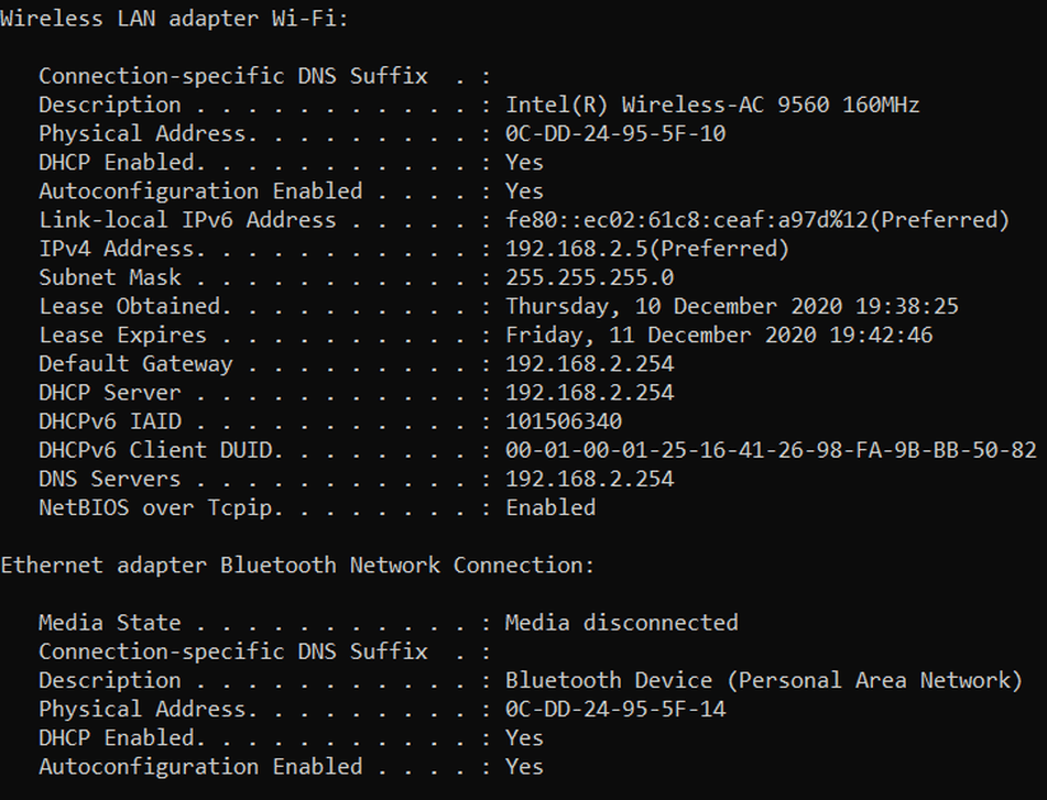

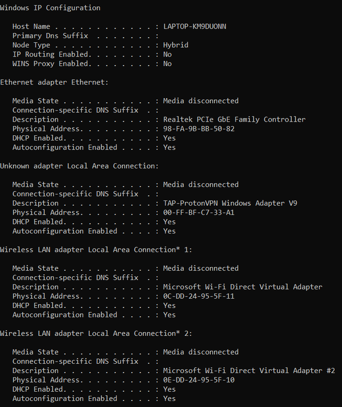

Hieronder mijn IPconfig /all als ik wel verbinding heb
Afbeeldingslocatie: https://tweakers.net/i/l3YD1mQcAiO8UI0nm6HeeBKaJ90=/x800/filters:strip_exif()/f/image/h5E3UZPiN6pqYvbLD3ZDHwoA.png?f=fotoalbum_large
Afbeeldingslocatie: https://tweakers.net/i/q1inu52JVCmBCq57sLjc6OaJ05I=/full-fit-in/4000x4000/filters:no_upscale():fill(white):strip_exif()/f/image/IhshPSFdkS2871p70hBPvG4t.png?f=user_large

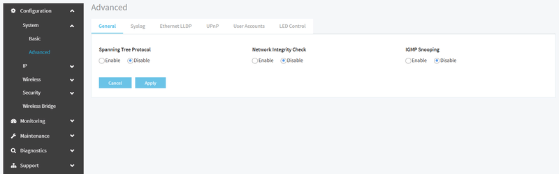

Long shot, maar heb je geprobeerd IGMP snooping aan te zetten in je AP? Zie dat dit uitstaat.
