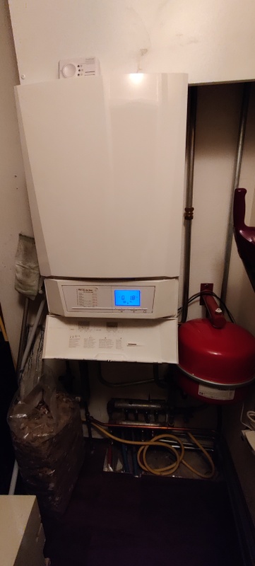

Ik woon sinds feb 2020 in mijn koopwoning van twee verdiepingen. Tot vorige maand de Radiatoren niet gebruikt, maar sinds ik deze ben gaan testen en eigenlijk nu toch wel erg nodig begin te hebben, loop ik tegen het feit aan dat vooral 1, maar eigenlijk 2 radiatoren niet werken. Vorige eigenaar zegt dat afgelopen winter alles nog loeiend heet werd. Ik heb enkel de thermostaat van hun naar een Toon veranderd.
In het kort, de CV Ketel ( een HR ketel waar ik overigens de schoorsteen pas van heb laten vervangen ) geeft op zijn output die naar de radiatoren gaat kokend heet water ( dat voel ik ). Ook werken alle radiatoren boven goed. Beneden heb ik 5 radiatoren ( 2 keuken, 1x beneden badkamer, 1x game kamer en 1x woonkamer). Al de radiatoren hier werken, behalve die in de woonkamer en game kamer. De woonkamer werkt eigenlijk alleen goed als ik alle andere dicht draai en de game kamer idem al draait die ook in een normale situatie net warmpjes mee. Probleem zit hem voor mij dus voornamelijk in dat de ruimte waar ik het meest zit ( de woonkamer, van gamen krijg je het toch al warm ) totaal niet warm kan worden gemaakt.
Ik heb meerdere keren alles ontlucht, CV op druk gezet, alle radiatoren enkel laten draaien om eventuele lucht bellen een push te geven, met hammer op de radiator + - knop getikt en vast nog wel meer, maar ik kan de woonkamer radiator gewoon niet warm krijgen ( lees loeiend heet ) wanneer ik meer radiatoren aan zet.
Mijn CV onderhoudsbeurt ( Eneco ) is ondertussen al drie keer uitgesteld ( iets met een virus en een verkeerde schoorsteen ) en ik heb lokale bedrijven al gebeld om langs te komen, maar zitten allemaal te vol!
Wie weet wat eventueel nog kan helpen of herkent het probleem?

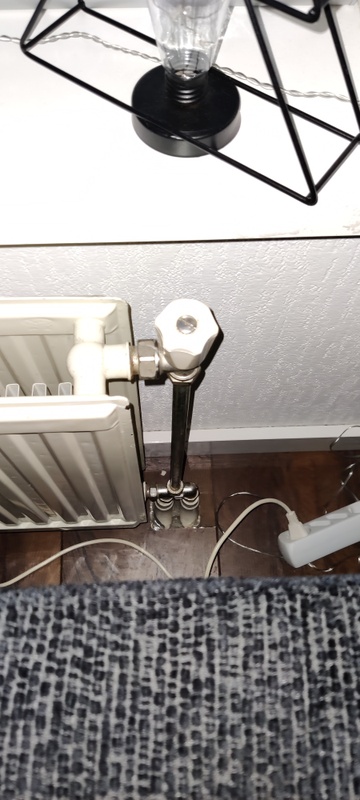

Ik heb ook een radiator die niet lekker mee wil doen. Kraan (dus niet de knop) is verkleefd. Paar tikken met een hamertje en hij komt weer los. Dat zou bij jou ook het geval kunnen zijn; als de kranen de hele zomer dicht hebben gestaan, zijn ze wellicht in die stand blijven hangen.
Wat voor knoppen heb je er op zitten, thermostaatknoppen?
Oh ik zie dat je dat ook al geprobeerd hebt.

Devindegroot schreef op dinsdag 8 december 2020 @ 11:59:
...met hammer op de radiator + - knop getikt en vast nog wel meer, maar ik kan de woonkamer radiator gewoon niet warm krijgen ( lees loeiend heet ) wanneer ik meer radiatoren aan zet.
Draai de (thermostaat?)kraan er eens af. Zit er voldoende beweging in het pinnetje?
Ook jij bedankt voor je reactie! Dit heb ik ook al meerdere malen geprobeerd en aardig zitten duwen en gaan. Er zat totaal geen beweging in, ondertussen zie ik hem wel een beetje zakken.

Devindegroot schreef op dinsdag 8 december 2020 @ 12:28:
Kan je hem er wel (voorzichtig) uittrekken ?

Ik heb een aantal radiatoren met een klein pinnetje die je echt een heel stuk kunt induwen en die terug veert. De radiatoren die niet werken hebben echter ( lijkt ) een ander soort knop. Je draait het grote witte draai omhulsel eraf en dan zie je een veel dikkere pin met aan de binnenkant het schroefdraad waar het omhulsel zich in vast draait. Bij beide radiatoren die dit systeem hebben is hij überhaupt niet goed indrukbaar, dus betwijfel of dat ook wel hoort?
Met een tang ( ja je ze voorzichtig en dat deed ik ook wel hoor ) verder naar boven trekken heeft geen effect.
  • DukeBox
Devindegroot schreef op dinsdag 8 december 2020 @ 13:34:
Is het wel een thermostaat knop ?

  • Bvanham
  • Laatst online: 12:36
Als je de knop verwijdert moet je het pinnetje eronder met een klein beetje moeite in kunnen drukken, dat gaat vrij gemakkelijk. Als het pinnetje vast zit zit ook het binnenwerk vast en werkt de knop niet meer. Vervangen door een andere insert of voorzichtig gangbaar maken met een tangetje.

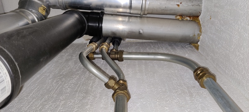

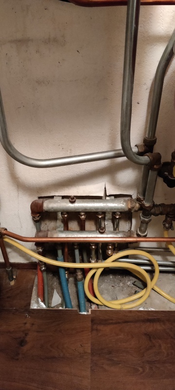

  • Devindegroot
  • Registratie: Februari 2017
  • Laatst online: 14-04 23:44
Afbeeldingslocatie: https://tweakers.net/i/Hao8DV0L9A8wzU5L4c1OUbAbVEU=/x800/filters:strip_icc():strip_exif()/f/image/YqtKXa82r9tIB8SeQm4ojx74.jpg?f=fotoalbum_large
Afbeeldingslocatie: https://tweakers.net/i/EhF1nOiQ_fj6l7_adqXaEVxvZ2Y=/x800/filters:strip_icc():strip_exif()/f/image/ZROgKlUtW5hCyt4kZbTZDd2B.jpg?f=fotoalbum_large
Afbeeldingslocatie: https://tweakers.net/i/9cbFDM5mS1ZXL0obh3wOQFF-1AM=/800x/filters:strip_icc():strip_exif()/f/image/w3ydnMnNMnUZBbdWi10nKmHA.jpg?f=fotoalbum_large
Afbeeldingslocatie: https://tweakers.net/i/2Zrxm1LtePzyTWWgFN8eNwLjZAk=/x800/filters:strip_icc():strip_exif()/f/image/wVU1ZxH0cvXR0ObksFkzGito.jpg?f=fotoalbum_large
Afbeeldingslocatie: https://tweakers.net/i/YZBCWzbkrNwFVruYjUYwF0DJvGA=/x800/filters:strip_icc():strip_exif()/f/image/ErxPcFM4kB9uiwhTrnSFXixU.jpg?f=fotoalbum_large
Zit even op mijn telefoon, maar hier wat foto's.
De radiator is de radiator van de woonkamer. De andere foto's laten de CV zien plus de verdeling eronder voor beneden en de buizen tot hoever ik ze naar boven kan zien. Kan eventueel ook nog even een tekening maken mocht iemand daar wijzer van worden.
  • Wim-Bart
  • Laatst online: 10-01-2021
Wim-Bart
Zie signature voor een baan.
Hoe oud is je Expansievat? Want die moet om de paar jaar vervangen worden. Wanneer je op onderkant van vat tikt met iets metaal en het geeft geen hol geluid is deze kapot. En dan krijg je dit soort issues.
Beheerders, Consultants, Servicedesk medewerkers. We zoeken het allemaal. Stuur mij een PM voor meer info of kijk hier De mooiste ICT'er van Nederland.
  • m4ni4k-4live
  • Laatst online: 12-08 16:35
Op foto 2 zie ik twee verdelers, als daar nog lucht in zit doet ie ook bijna niets.
Probeer die twee doppen boven op wat los te draaien, zodat i ontlucht.
Mischien is dat je probleem.
Ik heb sterk het idee dat er lucht in de leidingen zitten.
En check met waterpas of de radiatoren waterpas staan.
P.S. wat is je waterdruk, kun je checken in de ketel of op de drukmeter indien aanwezig.

  • FirePuma142
FirePuma142
Sergius Bauer
Wim-Bart schreef op vrijdag 11 december 2020 @ 18:55:
Wat versta je onder een paar jaar? Feenstra bijvoorbeeld raadt preventief vervangen na 7 jaar aan. Ik denk bij een paar aan 2 à 3, dat is nogal een verschil.
  • Devindegroot

m4ni4k-4live schreef op vrijdag 11 december 2020 @ 19:00:
Druk is 1.8 Bar. Welke twee doppen doel je op, want ik heb alleen radiatoren en expansievat ontlucht.

  • m4ni4k-4live
Devindegroot schreef op vrijdag 11 december 2020 @ 19:18:
De twee op de verdeler onder de cv

  • edsandje
edsandje
Geen vragen via pm
Expansievat hoeft niet om de paar jaar vervangen te worden alle als die stuk is.
Hol of vol geluid door ertegen te tikken zegt niet alles, meten wel. Daar zijn meters voor. https://flamcogroup.com/n...07/groups/g+c+p+a+nr+view
FirePuma142 schreef op vrijdag 11 december 2020 @ 19:01:
Mooi verdienmodel!
Flamco heeft premium vaten die 15 jaar garantie hebben, kost wel het dubbele van een standaard vat.
Ik heb vaten vervangen van 2 jaar oud en soms vervang je ergens een ketel waar ook een vat van 15 jaar oud zit en nog goed is.
m4ni4k-4live schreef op vrijdag 11 december 2020 @ 19:40:
Blijf daar maar van af, dat zijn 2 stalen pluggen.
Als je die los draait tot er lucht en/of water komt en je wil het weer vastdraaien is de kans groot dat het blijft lekken. De leidingen gaan daar ook naar boven dus ik denk dat er ook geen lucht in zit.
Probleem van @Devindegroot kan van alles zijn.
  • Lucht
    Doorstroming / verstopping
    Kapotte 3-wegklep
    Ketel verkeerd afgesteld, te laag vermogen/pompsnelheid
Beste is denk ik om eens een installateur te laten komen om eea na te kijken danwel uit te sluiten.
Please state the nature of the technical emergency
  • Gismo1979
Deze bedoele hij waarschijnlijk:
Afbeeldingslocatie: https://tweakers.net/i/-nPmVOJuBMQep2CKuaRdTPCdvlM=/x800/filters:strip_icc():strip_exif()/f/image/5aoUEUMaA2fQNu6Qr5iLXfay.jpg?f=fotoalbum_large
  • miciel
  • Registratie: Juni 2015
  • Laatst online: 13-08 21:58
die twee doppen horen ontluchters te zijn als je er nu aan gaat draaien. gaat niet werken.
e ik zal maar even beginnen wat naar boven gaat is opzich prima.
(hooguit kan je daar een ta kraan tussen zetten maar dat is wat overdreven.)
boven kan je immers ook inregelen /knijpen heb ik het idee.
de verdeler beneden en het bijbehorende leidingwerk mag wel een revisie gebruiken. :|
het kan logischer/korter etc. waardoor het allemaal net wat beter werkt. (maar het is niet je hoofdprobleem)
doe een een foto van het leidingwerk onder uw cv ketel ? maar vermoedelijk zit dat wel okke.
wat vooral belangrijk is de post van @edsandje dit is een kwestie van inregelen verkeerdt afgestelde ketel/pomp lucht etc. en het fijn tunnen door de boel aan te passen is voor later zorg.
  • doktervictor
  • Laatst online: 15:43
Wellicht een herhaling van zetten, maar in de basis heb je een probleem met de flow.
De basis daarvan is pomp, vulling en doorstroommogelijkheid.
Ik neem aan dat je pomp werkt (7 radiatoren behoeft geen mega ketel of bijzonder hoge pompinstellingen) want de zaak wordt warm.
Vulling is in orde (1.8 bar), goed ontluchten (met name boven). Expansievat zou kunnen, maar daar hebben anderen al feedback genoeg op gegeven.
Doorstroommogelijkheid. Waterzijdig inregelen is het beste. Kan d.m.v. temperatuur (IR of met de hand voelen) waarbij je een gelijkmatige warme aanvoer en koudere afvoer op alle radiatoren wil hebben. Verschil ong. 15-20 graden bij stook 80. Als dat in onbalans is dan moet je knijpen op de radiatoren die heel snel warm worden of de beperking op de langzaam opwarmende radiatoren opheffen.
De oorzaken van onbalans zijn al eerder genoemd, maar samengevat zijn dat kapotte of verstopte kranen (met of zonder thermostaat), verkeerd afgestelde voetventielen voor zover aanwezig (die gebruik je om te knijpen, bijv boven) en een systeem wat niet netjes is aangelegd. Denk bijv aan kleine leidingen naar grote radiatoren icm grote leidingen naar kleine radiatoren. Evt een knik op scherpe bocht ergens in een leiding kan ook als gevolg hebben dat de doorstroom slecht is.
Probeer de makkelijke dingen (ontluchten, kranen gangbaar maken, voetventielen open zetten, ontluchten etc) te elimineren. Daarna de radiatoren die het snelste opwarmen te knijpen ( bij voorkeur via voetventiel) en te kijken of je het daar mee redt. Daarna de radiator die daarna het snelste warm wordt, etc. Werkt dat niet, dan zou er een leiding of koppeling in het circuit naar de koude radiator niet goed kunnen zijn (knik, verstopt) en moet dat vervangen worden.
Daarnaast is je verdeler is een samenraapsel van koppelingen en verschillende leidingsystemen. Dat helpt niet in de doorstroom. Echter op 80 graden stook zou dat op zich niet een groot probleem moeten zijn. Mogelijk dat daar wel een oorzaak zou kunnen zitten van een verstopping. Je leidingen vanaf de verdeler zijn voor 3 radiatoren in multi-laags plastic-alu pijp gedaan. Als je die ergens een te kleine buigradius heeft dan kan die knikken en een behoorlijke knijp veroorzaken, maar ik weet niet of de 2 slechte radiatoren daar wel of niet op aangesloten zitten.
Ik hoop dat je er wat aan hebt. Ik heb vorig jaar mijn complete buizensysteem en radiatoren zelf vervangen en heb LTV radiatoren geïnstalleerd met een behoorlijk groot circuit (15 radiatoren). Dan zijn dingen als netjes leidingen leggen en goed waterzijdig inregelen belangrijk. Resultaat is dat ik op 45 graden kan stoken nu ipv de 75 van eerder, met dito besparing.

Allereerst heel erg bedankt voor al de reacties, zet je op verschillende sporen en daarnaast snap ik het systeem enigszins beter !
Zojuist is er een ander bedrijf komen kijken en werd er geconstateerd dat de driewegklep niet goed meer functioneerde. Hij liet me zelf even kijken en ik zag inderdaad vocht glinsteren en roest vlekken en toen die eruit was kon ik een nieuwe met de oude vergelijken, wat een duidelijk verschil weergaf.
Het is nu een uur terug vervangen en ik heb het al heel gemakkelijk naar 21 en vervolgens voor de test ook 22 graden gekregen. Ik ga het vanavond, als het kouder is, nogmaals checken, maar het lijkt er verdacht veel op dat dit gewoon het probleem was!
Wil ik wel nog even stoom afblazen, want ik heb een onderhoudsabonnement ( inclusief materiaalkosten ) bij Eneco en die gasten hebben al twee keer in de CV Ketel gekeken en dit niet benoemd noch vervangen. Nu betaal ik er bij een ander bedrijf voor, ja ik had de info kunnen doorgeven aan Eneco en dat afwachten, maar wilde het nu toch wel echt uitgesloten hebben ( eer Eneco hier langskomt is het 2021 ).
In ieder geval thanks voor al het meedenken!
