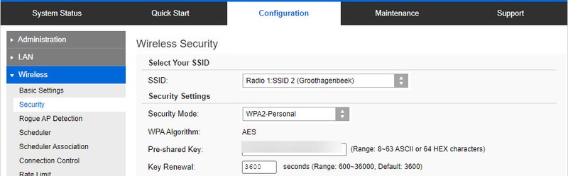

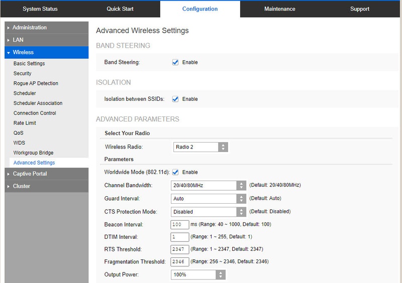

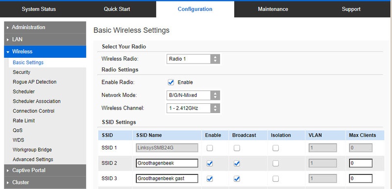

Wat wil je precies weten van de instellingen? Ik heb schermafdrukjes gemaakt, maar ik geloof niet dat ik hier afbeeldingen kan uploaden.

Afbeeldingslocatie: https://tweakers.net/i/ELgRrMxZuSgzyYHY9RggfZZg70k=/800x/filters:strip_icc():strip_exif()/f/image/OVT0iKLqc8dM2F6w14tLENfR.jpg?f=fotoalbum_large
Afbeeldingslocatie: https://tweakers.net/i/qi1ZuGwF96LHHA_FAnX0X2q2Ozs=/800x/filters:strip_icc():strip_exif()/f/image/mhAs7tx89FNQeqJhwwzc2ge6.jpg?f=fotoalbum_large
Afbeeldingslocatie: https://tweakers.net/i/Mn3iSGnyi-4yTfTY2T-cX4lXxO8=/800x/filters:strip_icc():strip_exif()/f/image/XIaeQNd46PqvFVWeUHlsBdWT.jpg?f=fotoalbum_large
Afbeeldingslocatie: https://tweakers.net/i/xRV25n9Q8Uct3sk0P_G2ei5TrTM=/800x/filters:strip_icc():strip_exif()/f/image/udMaxGWQ7EtGTvrXpKbWOglp.jpg?f=fotoalbum_large
Afbeeldingslocatie: https://tweakers.net/i/1LK5bP0Oyc9lsjAIKFUDHOTXdCI=/800x/filters:strip_icc():strip_exif()/f/image/CUf3P7x84jIwem1hW44BChp4.jpg?f=fotoalbum_large

Oké, ik heb nu alle access points een eigen SSID gegeven en ook nog eens apart voor beide radio's (2,4 en 5 GHz).
Zo heb ik tenminste in beeld op welke manier een apparaat met welk access point in verbinding staat.
En dat blijkt echt uit te maken.
De prestaties van alle verschillende SSID's zijn per stuk nu veel beter dan wanneer alle access points op alle radio's hetzelfde SSID uitzenden.
Ik snap nog steeds niet waarom dit helpt, maar toch fijn dat het nu opgelost lijkt te zijn.

In ieder geval staat de Output Power (veel) te hoog. Zeker op de 2.4Ghz band kan je flink dempen. Daarmee kan je ook van bandsteering afstappen, aangezien dat over het algemeen niet zo mooi geimplementeerd wordt.
Kan je alle kanalen (ook 5GHz) hier opvoeren? Want bij 80MHz bandbreedte heb je maar een beperkt aantal niet overlappende kanalen: 36, 52, 100 en 116.
Wat is een betere instelling voor de Output Power dan? Hoeveel dempen dus?
lier schreef op dinsdag 8 december 2020 @ 13:20:Kan je alle kanalen (ook 5GHz) hier opvoeren?
Wat bedoel je hiermee? Wat wil je precies zien?

MarjaR schreef op dinsdag 8 december 2020 @ 13:43:
Ik weet niet welke opties er zijn, "low" of "laag" zou mooi zijn.
Welke kanalen zijn er precies ingesteld (op de 5GHz band, naast 48 die in de screenshot staat)?
Eerst het probleem, dan de oplossing
  • MarjaR
  • Laatst online: 12-11 09:21
lier schreef op dinsdag 8 december 2020 @ 14:01:
Output Power kan op: 100%, 50%, 25%, 12% of Auto.
Channel Bandwidth voor 5GHz kan op: 20 MHz, 20/40 MHz of 20/40/80 MHz (staat op alle access points op die laatste).
Wireless channel voor 5GHz kan op: 36, 40, 44 of 48 (staat per access point verschillend).
"Veel te hoog" is licht overdreven. 100% betekent in het EU regulatory domain 20dBm/100mW in 2.4GHz en is vrij normaal. Bedenkt dat RSSI een logaritmische schaal is, dus een halvering is 3dB verschil. Je kunt meestal 100%, 75%, 50% of 25% instellen. Dat betekent dus 20dBm, 19dBm, 17dBm en 14dBm. Als je nu een RSSI hebt van -44dBm zal instellen van '25%' neerkomen op 6dB minder, nog steeds -50dBm.
Edit: zie nu dat je ook 12% hebt. Dat is dus 11dBm (want helft van 25%).
Eens dat het waarschijnlijk een goed idee is om bij meerdere AP's in huis met name de 2.4GHz iets lager in te stellen, maar exact welke instelling je moet doen moet je ter plekke meten (en kan van AP tot AP verschillen)
Toevoeging: kan zijn dat de AP's geen DFS ondersteunen waardoor je alleen maar 36-48 (in totaal 80MHz) ter beschikking hebt. In dat geval zou ik het een miskoop noemen, want met 4 apparaten dat goed verdelen is niet handig. In dat geval kun je het beste op 40MHz kanaalbreedte werken en afwisselend 36+40 en 44+48 gebruiken.
Edit: yep, dit is aan de orde :(
Let wel, al zitten ze allemaal op zelfde 80MHz tussen 36 en 48, het zou niet dramatisch moeten zijn (veel populaire 'mesh' sets doen niet anders), het is niet efficient, maar het is niet oorzaak van lagere link rate. Wat je verwacht hier is juist goede link rates, maar soms meer drukte (langer wachten voor je kunt zenden). Advies van 40MHz gebruiken is wat ik zou doen. Bedenk dat je daarbij weer 3dB extra RSSI krijgt in de 5GHz (want 40MHz is helft van kanaalbreedte van 80MHz)

Ben even naar die settings aan het kijken en eentje valt op in kader van "problemen bij alles gelijk, goed bij losse SSID's": Band steering.
Probeer eens alles gelijk te zetten per band - dus een en dezelfde 2.4GHz SSID op alle AP's en een en dezelfde 5GHz SSID op alle AP's. Als mijn vermoeden klopt gaat dat wel goed.
