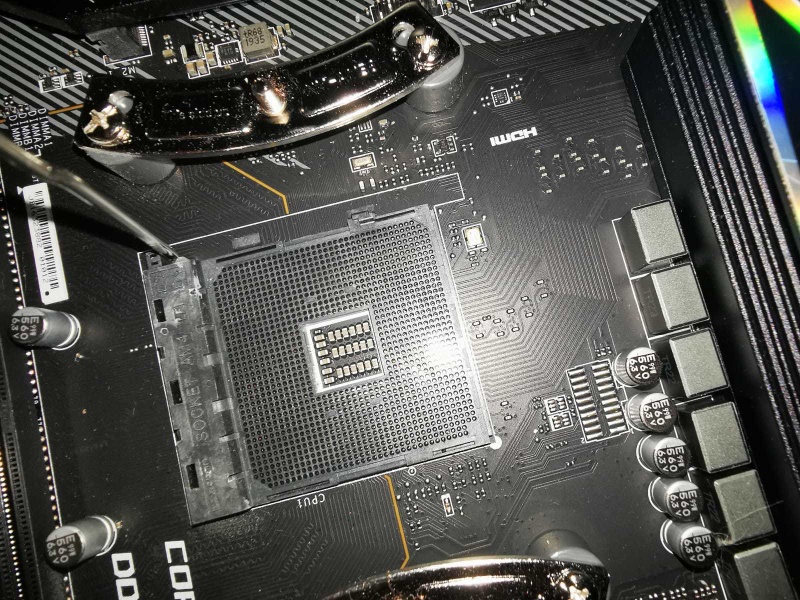

Een foto van de situatie zoals nu aangesloten maakt het ook duidelijker anders wordt het een beetje natte-vinger werk...
Beeld probleem is opgelost. Wel beeld nog geen bios.
  • [MSI MPG X570 Gaming edge WIFI
    AMD 3900X
    G. SKILL Ripjaws 3200 2x16
    MSI RTX 2080TI VENTUS 11G OC
    Corsair CX 750M
Afbeeldingslocatie: https://tweakers.net/i/X4AFSxYAoniWo9rqsJhSpAAmg8I=/800x/filters:strip_icc():strip_exif()/f/image/w9ZR0fIEu3MKcRlENe0NAVTu.jpg?f=fotoalbum_large

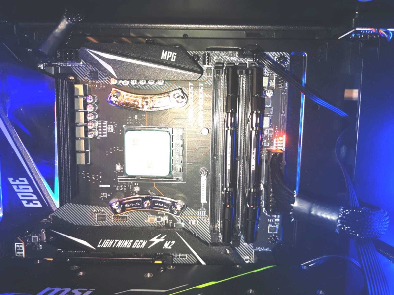

Ik neem aan dat er wel gewoon een koeler op zit normaliter?
Verder:
Check EZ Debug LED indicator
EZ Debug LED is located on the side of 24pin ATX power connector. These LED indicator lights show the status of the key components during the boot process. When the error occurs, the corresponding LED stays lit until the problem is solved.
CPU-LED lit on: please reinstall the CPU and check if there is bending CPU pins or other abnormal on the CPU and CPU socket.
DRAM-LED lit on: The RAM or CPU is not detected or fail or be incompatible with the motherboard.
VGA-LED lit on: the graphics card or the CPU with integrated graphics is not detected or fail
BOOT-LED lit on: Indicates the booting device is not detected or fail
Note: For the Intel platform, please check your external monitor, cables or graphics card, if you have a spare one, try cross-testing with them to confirm the issue.
CPU led aan is dus niet goed.
[ Voor 88% gewijzigd door jeryz op 08-12-2020 15:24 ]

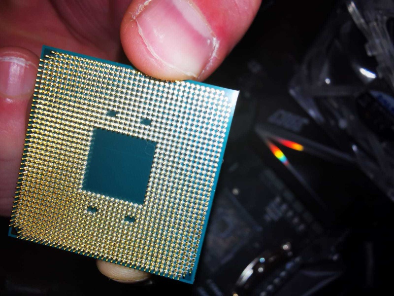

Debug leds gaan pas werken tijdens POST en dat doe jij zonder cpu koeler?
Heb je de cpu gereseat?
Geen beste voeding voor zo'n systeem. Double forward moet je niet meer willen.
Heb de koeler verwijderd om de andere cpu te kunnen testen, en om bij de 4 pin slot te kunnen komen.
Rare is dus dat ook bij die andere cpu de led aan springt.. Terwijl ik weet dat deze echt het 100% doet.
CPU heb ik gereset.Geen pinnetjes verbogen of wat dan ook.Socket zag er ook normaal uit
Afbeeldingslocatie: https://tweakers.net/i/KRGSW5p23LMwWUQo1rVNZNKRq_M=/800x/filters:strip_icc():strip_exif()/f/image/o8rq6Stz8uHJeC5JvD9JH7yZ.jpg?f=fotoalbum_large
Afbeeldingslocatie: https://tweakers.net/i/IY31cg1WH6HrNwuU9-SPEySq59s=/800x/filters:strip_icc():strip_exif()/f/image/sN9oQo3SupmSsgbV1TrU8wkN.jpg?f=fotoalbum_large
Ik begrijp je opmerking niet over de voeding Double forward? Wat houdt dat in? Hij heeft het wel gedaan met deze voeding dus dat kan het probleem niet zijn lijkt me.
