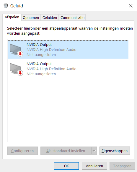

Afbeeldingslocatie: https://tweakers.net/i/eynuHpEVAzcD6epBbLs9KV7Oats=/full-fit-in/4000x4000/filters:no_upscale():fill(white):strip_exif()/f/image/LnIQHgCZGmn8dYzqzbN0Y3kJ.png?f=user_large
Dit zie ik als ik rechtsklik op de luidspreker met kruis en ik kies voor geluiden. Er is niets aangesloten..?
Iemand nog een idee?

Er wordt geen "Realtek HD Audio" apparaat herkend door W10. Hopelijk geen hardware-probleem.
Je kunt eventueel de "Driver-Audo (1)" ervan installeren, zie:
https://support.hp.com/nl...odel/35718949?sku=16F46EA
Anders contact opnemen met HP https://support.hp.com/nl-nl/document/c06671173
Of met de verkoper, aangezien de laptop nieuw is aangeschaft (garantie).

Was ook al bang voor een hardware probleem.
Genoemde driver geprobeerd maar ook geen resultaat.
Lijkt me dat MM me een nieuwe moet geven en niet ter reparatie op gaat sturen want daar heb ik geen zin in. Heb hem vandaag pas ontvangen..
