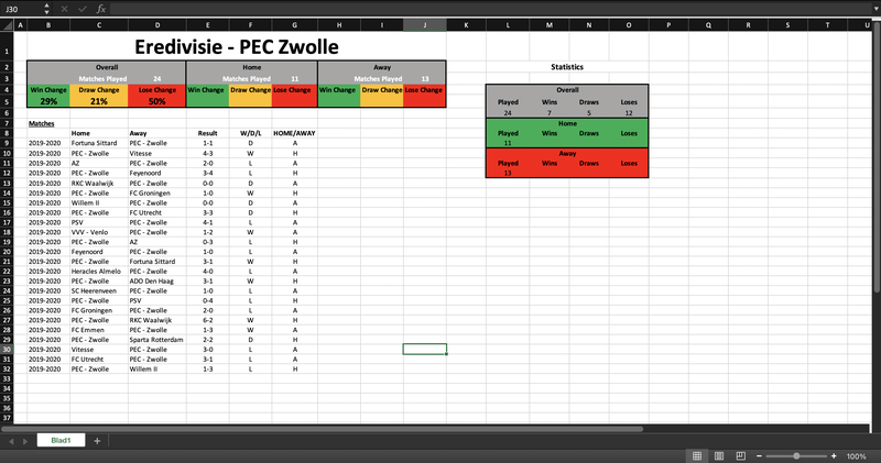

Formule voor aantal aan de hand van 2 verschillende waardes?
Beste Tweaker,
Ik ben opzoek naar een formule waarmee ik in cel M9 het aantal winsten van PEC - Zwolle in thuiswedstrijden kan krijgen. (zie afbeelding)
Ik wil dit blad als het af is gaan kopiëren en dan ook voor andere clubs gebruiken dus graag (als dit bestaat) een formule waarbij ik niks aan hoef te passen. (Ik weet dat ik veel eisen heb O-) )
Afbeeldingslocatie: https://tweakers.net/i/DovTAFJ6jcGDB86vHq5ec9jg-H8=/800x/filters:strip_exif()/f/image/31plKTDwLGsyA6DwypHLTRUF.png?f=fotoalbum_large

Zeker, ik heb de volgende formule al geprobeerd:
=AANTAL.ALS(F9:F32;"W")/L9 dit geeft als uitkomst een percentage van 64% terwijl dit 46% moet zijn.

Verwijderd schreef op maandag 7 december 2020 @ 18:58:
Met die formule check je nergens of het om een thuiswedstrijd gaat. Zoals hierboven vermeld kan je inderdaad met AANTALLEN.ALS een tweede voorwaarde erin verwerken.

Excuses, deze heb ik inderdaad over het hoofd gezien maar heeft wel mijn probleem opgelost.
