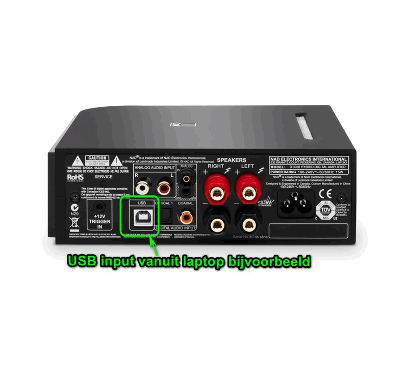

Ik zou persoonlijk niet de 3.5mm uitgang van een laptop gebruiken, die klinkt bagger.
Zelf heb ik een NAD D3020 in gebruik, niet de V2. De eerste D3020 kan je via USB direct aan je laptop aansluiten.
Die vind je nog wel eens tweedehands en klinken gewoon goed voor wat het is.
pricewatch: NAD D 3020 Hybrid Digital Amplifier

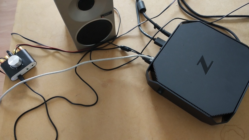

Afbeeldingslocatie: https://tweakers.net/i/QlH1BSGC5l10bdG9ID4iJ72_Pfw=/800x/filters:strip_icc():strip_exif()/f/image/CaYIKfN7gqL9cl4qGJi14RHc.jpg?f=fotoalbum_large
de Nobsound (bleuthoot - USB of aux ingang) aan de pC
stevig geluid op mijn 30 jaar oude technics SB-F1
Nobsound links kost 30€ (kabels kun je ook netjes wegwerken :+ )
