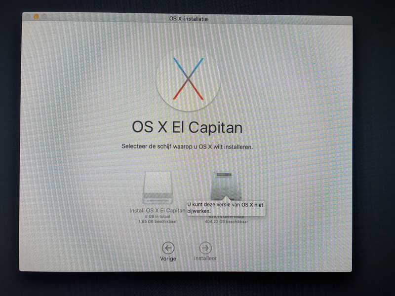

Ik heb een kale iMac 24" uit 2009, waar El Capitan op zou moeten kunnen draaien (volgens de website van Apple).
Maar bij die installatie krijg ik steeds een rare foutmelding 'U kunt deze versie van OS X niet bijwerken'. :(
Achtergrond:
Op de iMac staat nu OS-versie 15.5.8.
Op mijn andere MacBook AIr heb ik Catalina (10.15.7). Via die MacBook Air heb ik een USB gemaakt vanwaar El Capitan geïnstalleerd zou moeten kunnen worden. Die USB start goed op.
Tijdens de installatie op de iMac gebeurt het volgende: Opstarten via die USB loopt prima, maar tijdens het installatieproces krijg ik steeds de foutmelding.
NB: er staan op dit moment geen belangrijke bestanden op deze iMac, buiten het operating system (en een werkende wifi-verbinding) is hij leeg. Ik kan dus de schijf formateren, wissen, etc. Dat is geen punt.
Wat is hier aan de hand? Wat zie ik over het hoofd? Wie heeft de gouden tip? _/-\o_
Wat kan ik doen?

Helaas, systeemtijd aanpassen naar 1-1-2015 geeft geen oplossing. Ik blijf dezelfde foutmelding houden. Was fijn geweest als dit had gewerkt!
Ik heb zelf ook al veel gezocht online, maar kom deze specifieke foutmelding ook nergens tegen. Heel raar: Het is net alsof ik geen toegang tot de HD heb om dit te installeren. Maar andere dingen installeren (bv Firefox) lukte wel.
Zo ziet de foutmelding er uit, misschien geeft dat iemand inspiratie voor de gouden tip:
Afbeeldingslocatie: https://tweakers.net/i/MnUgzaKBTctcJa5uy5VjTIzrqdU=/800x/filters:strip_icc():strip_exif()/f/image/Ywib2MXoEiFQo1EUoreIWfka.jpg?f=fotoalbum_large
[ Voor 83% gewijzigd door EllenFaxion op 07-12-2020 15:36 ]

Detmer schreef op maandag 7 december 2020 @ 15:39:
Heb je de schijf al eens gewist? Dan kun je met een volledig schone installatie beginnen i.p.v. de upgrade.
Ik heb het maar even geprobeerd: schijf gewist en toen vanaf de USB installatie gestart.
Dat lijkt te werken. Maar nu krijg ik een volgende foutmelding: Dit exemplaar van het OS X El Captin installatie-programma kan niet worden gecontroleerd. Het is mogelijk dat de software beschadigd is of dat ermee is geknoeid tijdens het downloaden.'
PFFFF... Jammer! :(

Daedalus schreef op maandag 7 december 2020 @ 16:31:
Heb je de klok weer teruggezet naar ergens in 2015?
Yep, dat was het probleem. Klok teruggezet via Terminal en nu installeert hij probleemloos via de USB. Oplossing was dus:
NIET systeemtijd terugzetten
maar WEL even de HD wissen.
Bedankt voor het meedenken! _/-\o_ _/-\o_ _/-\o_

EllenFaxion schreef op maandag 7 december 2020 @ 17:38:
Als ik het zo lees, waren beide (harde schijf wissen en systeemtijd terugzetten) nodig om je probleem op te lossen :P
