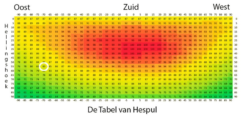

Wat ik terugvind, is dat je 2 correcties moet toepassen op basis van de maximale WattPiek per paneel:
1) Verliesfacor
Een correctie op basis van ligging t.o.v. zuiden en hellingshoek (tabel van hespul)
2) Instralingsfactor
Afhankelijk van stralingssterkte van de zon gedurende de dag/tijd van het jaar. In Nederland wordt hiervoor in de regel 0,85 (85%) gebruikt.
De ligging van ons dakvlak is ZZO (-70% t.o.v. het zuiden) en heeft een hellingshoek van 55%. Daarom wordt de verliesfactor volgens de Hespul tabel 0,83 (83%).
De geschatte opbrengst is dus 0,85 x 0,83 = 0,7055 (70,55%) van de maximale opbrengst per WattPiek. Bij 14 zonnepanelen van 330 Wp is de te verwachte opbrengst dus 0,7055 x 330 x 14 = 3259 Wp (en niet de maximale 4620 Wp).
De schattingen van te verwachte opbrengsten van aanbieders lopen van 3650 tot 4200 Wp. Dus toch heel wat hoger dan t.o.v. mijn eigen berekeningen.

Ons dak aan de ZZO kant ligt ca 70°uit het Zuiden. Dus meer oost dan zuid. De andere kant ligt dus 110° vanuit het zuiden richting het westen. Dus al voorbij het westen naar het noordwesten. De hellingshoek van het dak is 55°
Volgens de tabel van Hespul (zie hieronder) is de correctiefactor voor ligging (verliesfactor) bij het ZZO-dak 83%. Omdat de tabel niet verder naar het westen gaat dan 90°, kan ik dat niet afleiden. Maar bij 90° west zit dit al aan 78% en zal bij 110° nog snel (veel?) minder worden. Volgens alle aanbieders tot nu toe is deze zijde van het dak niet rendabel is.
Afbeeldingslocatie: https://tweakers.net/i/gRer1TFaAuElUy-jMPsy6mcCTg0=/800x/filters:strip_icc():strip_exif()/f/image/zPtFNAtqrlkGddoSOews42IN.jpg?f=fotoalbum_large
Via oa. deze bron, lees ik dat je naast de verliesfactor voor ligging ook nog de instralingsfactor moet meenemen. En deze staat voor Nederland op 85%. Dan kom je op de formule:
Totale vermogen in Wp x Instralingsfactor x Verliesfactor = Opbrengst
