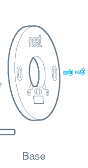

Ik zou graag de Nest thermostaat bediening naar een andere ruimte willen verplaatsen als de houtkachel aanstaat. Ik heb om die reden een thermostaat standaard gekocht. Naïef als ik was dacht ik om op de momenten dat de houtkachel aanstaat, de thermostaatbediening van de muur te halen en in de standaard elders in de woning te plaatsen. Maar helaas, bij de standaard zit geen basis om de Nest bediening op vast te klikken.
Afbeeldingslocatie: https://tweakers.net/i/dZZNDdc9Npcvvi1vCa0MyWiCAjY=/full-fit-in/4000x4000/filters:no_upscale():fill(white):strip_exif()/f/image/DCm7YzxZKK8J0vHZXZj41GPz.png?f=user_large
Komt mijn eerste vraag: kun je als je een tweede basis aanschaft deze gebruiken voor mijn reeds geïnstalleerde Nest? Zodat ik deze op de standaard kan gebruiken. Ik haal dan op de momenten dat de kachel brand de thermostaat van de basis op de muur en plaats deze in de basis op de standaard (in een andere kamer). Of is iedere basis specifiek gekoppeld aan de bedieningsunit?
