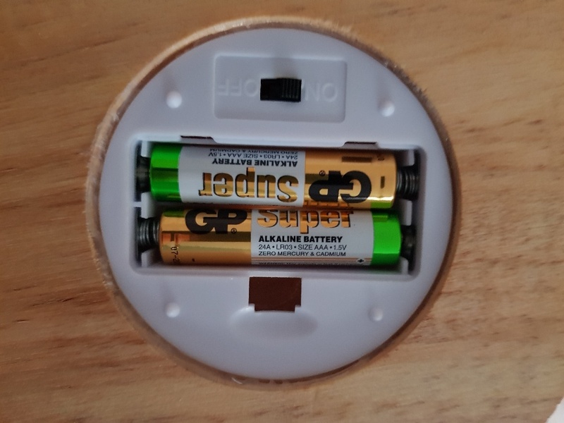

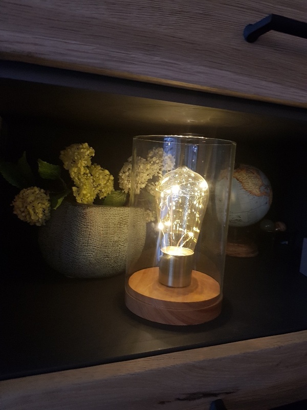

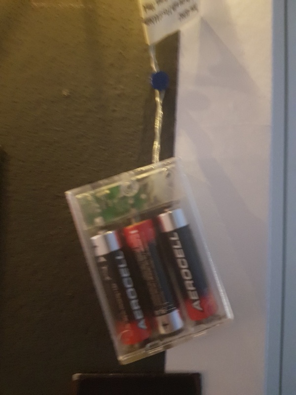

Mijn vraag
Wij hebben rondom de kerst veel verlichting wat gevoed wordt door batterijen (AA en AAA). Sommige met los battery holder (met snoer) en sommige met ingebouwde batterijen houder. Ik ben opzoek naar een goedkope manier/oplossing om deze verlichting middels Domotica automatisch in/ uit te kunnen schakelen.
Zie bijlage voor voorbeelden van de verlichting.
Mogelijke oplossingen:
- Smart battery met ingebouwde WiFi/RF/Bluetooth switch (https://www.b-controller.com).
- Een battery holder met Wifi/RF/Bluetooth switch.
- Een losse Wifi/RF/Bluetooth relais/switch die ik tussen de batterijhouder en verlichting (in snoer) plaats. Dient zijn eigen voeding dan wel uit de 3x AA batterijen te kunnen halen.
- Homey
- Domoticz
- Arduino
Ik vind het niet erg om eventueel wat zelf te moeten knutselen (laag/medium hobbygehalte). Het liefst wel een bewezen oplossing en die niet al te veel tijd vraagt (met jong zoontje 1.5 heb ik daar de tijd niet meer voor).
Eventueel wat zoek termen voor benodigde apparatuur of op weg helpen wordt ook al erg gewaardeerd. Liefst kant en klare oplossingen die wel betaalbaar blijven. B-controller.com is een mooie oplossing, maar nog beperkt en redelijk duur als de batterijen niet gemixed mogen worden.
- https://nl.aliexpress.com/item/33020667386.html (vereist 5V leveren de batterijen niet).
- https://www.b-controller.com/ - nog niet leverbaar en ook niet juiste integraties (homey, domoticz) - vergelijkbaar statup gezien, maar die is nooit van de grond gekomen.
