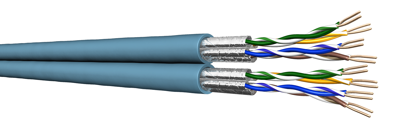

als je zelf de bekabeling ook gaat doen, denk dan even een serieus maatje groter qua kabel, en gebruik dit soort kabel...scheelt je werkuren welke ook centen kosten, en onderschat niet dat je op een gemiddeld bedrijfspand snel een paar kilometertjes verder bent ...
Afbeeldingslocatie: https://asset.productmarketingcloud.com/api/assetstorage/186_af3c205e-1b11-4dae-9608-a74448673d47
bij het kiezen van kabel, kijk ook naar wat ze in NL voorschrijven als brandveilige / zelfdovende kabel ..
n random doosje bij de goedkoopste kabelboer afnemen kan wel is zuur opbreken bij n brandje
leg er ook zeker teveel .. als je bv een balie/kassa hebt zijn er snel veel zaken die op de kabel moeten.. pinautomaat, printer, kassa zelf, telefoon.. 4 is dan echt geen overbodige luxe.. idem met 2x2 kabels tussen meterkast & datarack (2x in & 2x retour)... ook een fancy luxe deurparlefoon is vaak een POE modelletje ...

ijske schreef op zondag 6 december 2020 @ 13:42:

Van die kabel is wel een goede inderdaad, daar nog zo niet in verdiept. Zal inderdaad wel meer bekabeling in moeten dan nu al is bedacht. Moet alleen nog even de juiste kabel dan zoeken, de dubbele kabel kom ik niet vaak bij de online shops tegen :P
