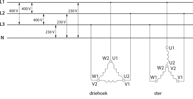

Janoz schreef op zondag 6 december 2020 @ 13:29:
De enige manier waarop ik die 180V eventueel zou kunnen verklaren is dat het in de buurt ligt bij 400-230=170V. In dat geval heeft die monteur er echt een potje van gemaakt en zou diegene nooit en te nimmer meer ergens aan mogen sleutelen wat boven de 5 volt uitkomt....
Hoe dan?
  • sjaakwortel
  • Laatst online: 31-07 16:10
Dat kan niet krachtstroom is een combinatie van 3x 230, moet wel heel creatief zijn mocht je dat voor elkaar krijgen.
Afbeeldingslocatie: https://tweakers.net/i/2J0jRT3GhjZzbH3C9pdKnmXU9h4=/800x/filters:strip_exif()/f/image/pICvfq7Ed6nKz0B8bJyPgjAP.png?f=fotoalbum_large
