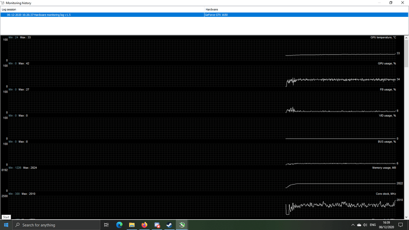

  • swavo13
  • Laatst online: 21-12-2021
Uszka schreef op zondag 6 december 2020 @ 16:13:
Huidige games soepel draaien met een 1650 gd5 gaat sws niet lukken. Daar is die gpu te zwak voor. Kan mij niet voorstellen dat je i7 de beperkende factor is.
Welke games gaat het om?
Installeer MSI Afterburner, rechter muisklik op de grafiek en save log naar bestand. Ga een tijdje gamen en stop daarna het opslaan van de log. Open het bestand hardwaremonitor.html, maak daar screenshots van en post dat in dit topic.
Upgraden prima maar het zou sneu zijn als je er helemaal niets op vooruit gaat.

  • Cyphax
Cyphax
Moderator LNX/AI
Als ik het goed zie heeft je GPU relatief weinig te doen en zit je CPU steeds op 100%.
Ik denk dat je niet onder een platformupgrade uit komt. Als de 1650 dan te traag blijkt te zijn kan je nog kijken hoe lang dat goed gaat, maar een snellere videokaart met deze processor zal wel niet zo heel veel uithalen.

Welke game is dat?
  • swavo13
Devolverland Expo. Heb ook even gekeken tijdens het spelen van Alien Isolation. Daar blijft CPU gebruik nogal laag en schiet de GPU redelijk hoog (60-70%). Maar over het algemeen zijn het alleen de CPU en de RAM die hun maximum bereiken tijdens het spelen van spellen.

Is het aantal fps dan zo laag dat het niet speelbaar is? Je zit zo'n beetje op de aanbevolen systeemeisen wat meestal 60fps @1080p betekent.

Tijdens het spelen van Devolverland Expo schiet het FPS enorm laag. tussen de 10-20 ongeveer, meestal 12.
Spellen die veel gebruik maken van de GPU ondervinden verder geen problemen. Net ook Resident Evil 7 getest, deze had op geen enkel punt problemen.

Met een nieuwe cpu ga je niet ineens 2x zoveel fps krijgen en als dat wel zo is dan zit je nog maar aan de 25. Probleem zit eerder in de Commit Charge die aan zijn max zit. Heb je Page File uitgeschakeld?

Niet op C:/, wel op D:/ waar de games op geinstalleerd staan.
