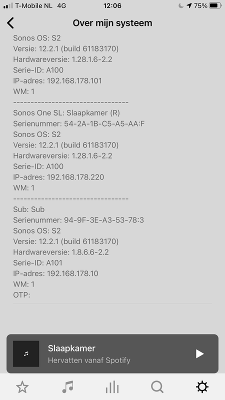

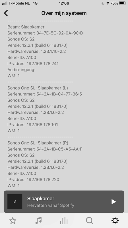

Alle overige apparaten staan op WM: 1
  • heppe01
  • Laatst online: 15-07 19:06
Afbeeldingslocatie: https://tweakers.net/i/jjG-VQAcpCwnCMDHf9eHYd7jxLM=/x800/filters:strip_exif()/f/image/EIuW43T7qtdQOUXBhtCxFNCc.png?f=fotoalbum_large
Afbeeldingslocatie: https://tweakers.net/i/bgos-xYOX4bMHk2HWU-188xYDYY=/x800/filters:strip_exif()/f/image/0Z1VFDOoaEAn5WNiERz0NRYX.png?f=fotoalbum_large

  • Masimo
  • Laatst online: 21:15
Heeft de Sonos app op je iPhone toestemming om je lokale netwerk te benaderen?
Zie de Help-pagina van Sonos.
