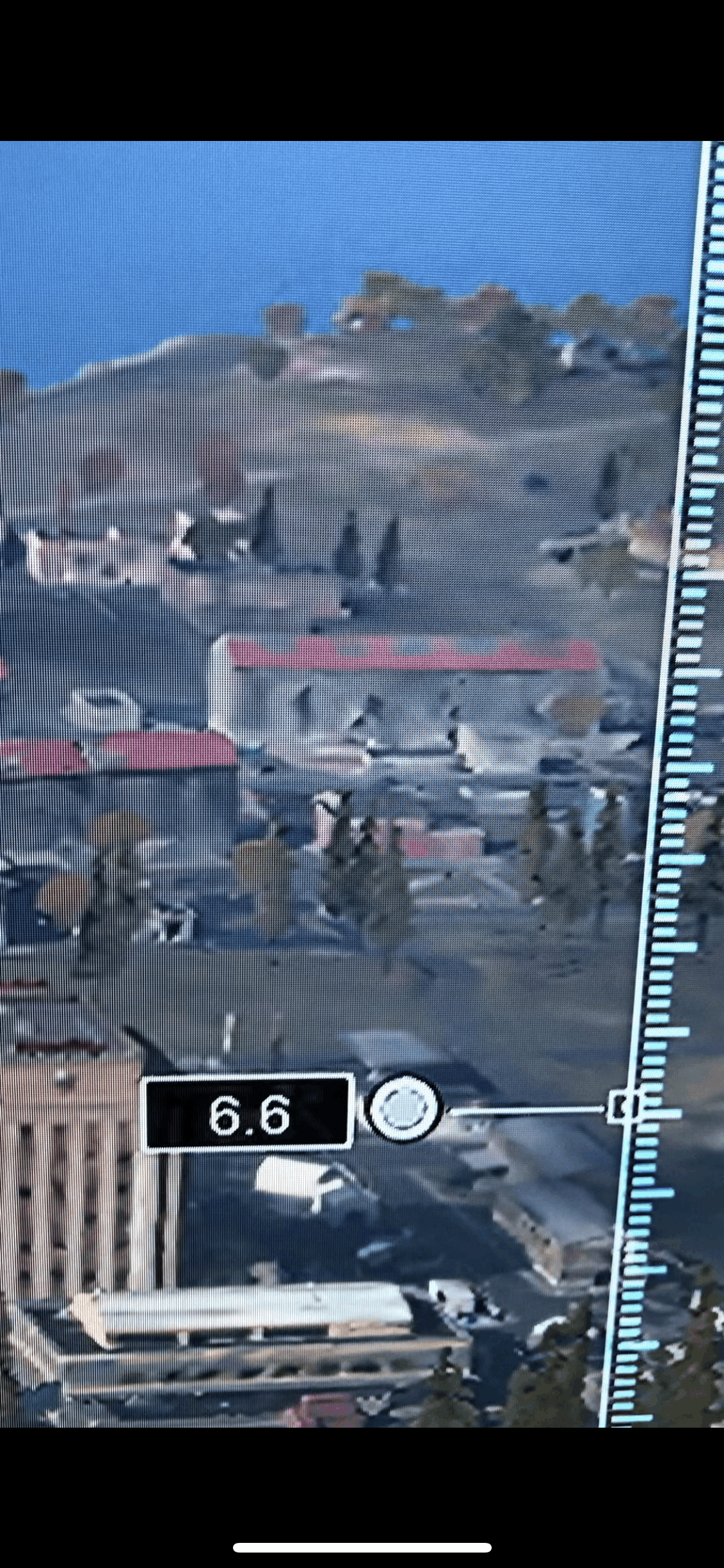

Onlangs heb ik de Philips 55oled805 aangeschaft, een update van het toestel dat ik hiervoor had (voorganger van dit toestel). Hoewel het verschil in kwaliteit wel degelijk op te merken is in kleur en gemak, heb ik vooralsnog een zeer vervelend probleem met gamen. Dit probleem heeft voor zover ik weet niets te maken met het toestel, aangezien ik dit probleem ook niet had met de voorganger van de televisie. Bijgaand voeg ik een foto toe, hierop valt te zien dat het beeld van de game alles behalve scherp is. Heeft iemand enig idee hoe dit te verhelpen is?
- Philips 55oled805
- Ps4
Ik heb de televisie gedurende het gamen op 'gamesetting' gezet, tevens heb ik een 2.0 HDMI-kabel gebruikt om eventuele plooien glad te strijken...
Dit is vanzelfsprekend niet het beeld dat je wilt zien na het aanschaffen van een nieuwe televisie, daarom hoop ik dat iemand mij kan helpen met dit probleem.

Om welke game gaat dit?
Als het om Warzone gaat komt het omdat dit spel under load op 960x1080 resolutie draait.
Dat maakt de "lelijkheid" extra zichtbaar op jou TV. ( als je vorige TV kleiner is en andere resolutie draaide )

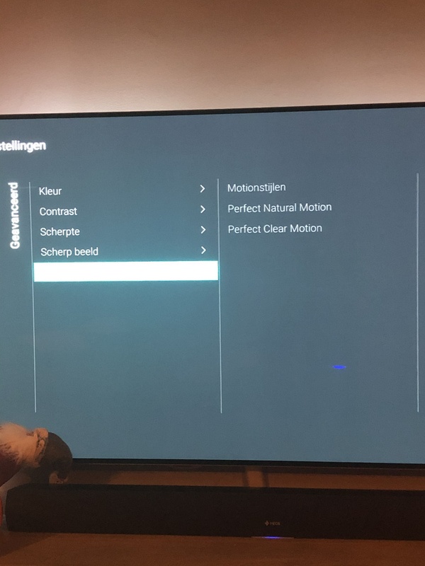

Heb je de opties Perfect Natural Motion en Perfect Clear Motion uitgezet op je tv?
Ik zie deze opties wel staan in het hoofdmenu, maar ik kan er niet bij.
Afbeeldingslocatie: https://tweakers.net/i/lKR9xkOGsyU4jxmVs1kTgNo8Shw=/x800/filters:strip_icc():strip_exif()/f/image/R3PrbSTE4v5cpQbpOKHX7yPT.jpg?f=fotoalbum_large
Ik heb het nog eens nagekeken, maar beide perfect motions zijn in game modus niet aan te passen. Na het aanpassen via een andere modus (film etc) zie ik nog niet het verschil

Die screenshot zijn gewoon een paar bomen die nog niet helemaal ingeladen zijn. Heeft niets met de tv te maken.
Het zal nu wel wat duidelijker zijn bij de betere tv.
Het is niet een kwestie van een aantal bomen die nog niet zijn ingeladen. Het geldt voor ieder object in de game, of dit een boom, gebouw of een andere speler in de verte is. Het object is pas volledig ingeladen zodra ik er direct voor sta.

Inladen word niet beïnvloed door de tv, dus wat je zegt kan alleen met de game of ps4 te maken hebben.
Je had eerst denk ik gewoon een 1080p tv? (de voorganger zegt mij niet zo veel)
Met een hogere resolutie worden dit soort dingen natuurlijk ook duidelijker.
Ik denk dat dit gewoon altijd zo geweest is, en het je nu met de nieuwe tv pas echt opvalt.

Ik zag nog wel een 2e foto in het andere topic, dat maakt het naar mijn idee nog een beter voorbeeld, want je ziet wel dat de lijnen en cijfers gewoon scherp zijn, alleen de gebouwen in de achtergrond zijn nog niet ingeladen.
Afbeeldingslocatie: https://tweakers.net/i/OTaXW_ATRKKgFC2uqC0UN_5mdAc=/full-fit-in/4000x4000/filters:no_upscale():fill(white):strip_exif()/f/image/Hb6deRAWJ5q96kLrPJqx7qxV.png?f=user_large
Met de nieuwe playstation zal dit waarschijnlijk stukken beter worden, puur omdat hij meer power heeft, en de view distance omhoog kan. Het ligt er ook aan hoe een developer dat precies allemaal instelt.
Maar over het algemeen zal het stukken beter worden.
Echt helemaal verhelpen zal de komende 10 jaar nog niet gebeuren. Op een krachtige pc kan je dit soort dingen ook zien als je er echt op gaat letten. Het word meestal wel een stuk minder duidelijk.
Het blijft een game, die maar zo veel power tot zijn beschikking heeft, er moeten altijd dit soort trucjes uitgehaald worden om te zorgen dat het goed blijft lopen.

Zover ik kan zien is dit gewoon warzone. En valt het meer op omdat deze TV mogelijk groter is en 4k is.
( dit spel heeft de neiging om op 960x1080 te draaien op de ps4 ) je focussen alleen maar op drawdistance maar dat is sowieso ruk bij warzone icm ps4/xbone.

Het is het spel wat dit bepaalt. Een nieuwe playstation gaat daar geen invloed op hebben omdat het spel nogsteeds hetzelfde spel is met dezelfde manier van renderen.
Tenzij het spel specifiek voor de PS5/XBSX geschreven is en nu in compatibility modus draait.
