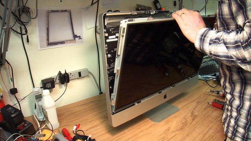

Ok top! Bij het open maken voorzichtig zijn met het scherm er zitten namelijk power kabels vast aan het scherm. Dus eerst 10 - 15 cm ruimte maken tussen het scherm en de behuizing zodat je met je hand de kabels los kan maken. Niet verder dan dit zeg maar:
Afbeeldingslocatie: https://tweakers.net/i/ilCNx7svJ15NglV0XfxyLLdmZFI=/800x/filters:strip_icc():strip_exif()/f/image/HRqKGaEitVeotZnabSaCMcTW.jpg?f=fotoalbum_large
De rest is een eitje. Suc7

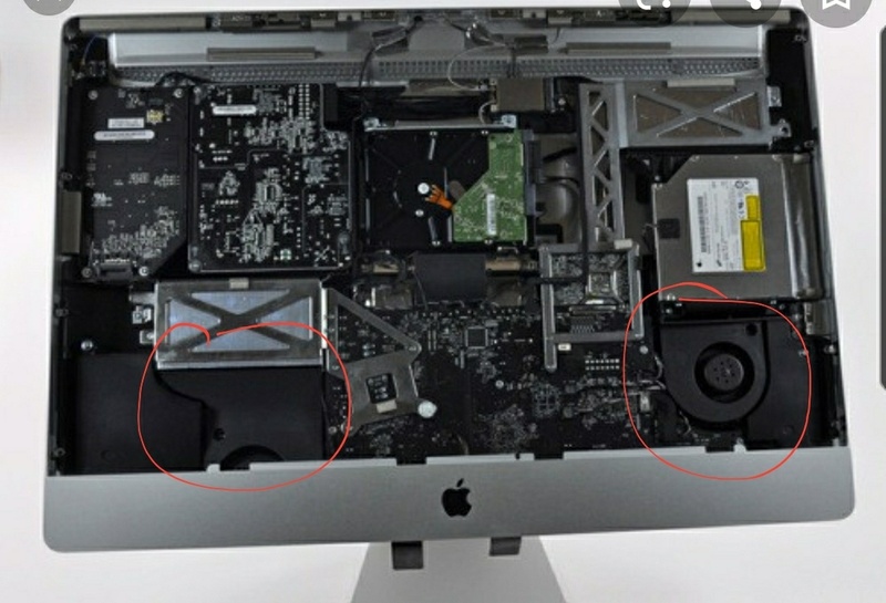

Welke fans gaan op volle toeren draaien?
  • krakendmodem
  • Laatst online: 30-08 16:22
Zo te horen en te zien beide fans. Aan de onderkant voel je de lucht aangezogen worden en boven blaast deze het er weer hard uit.
Afbeeldingslocatie: https://tweakers.net/i/_RlQxoVwNxdFTAC9f3DG126h954=/800x/filters:strip_icc():strip_exif()/f/image/gs7k9WTW1bhfGGIMZq2SmUPn.jpg?f=fotoalbum_large
Ik kan pas maandag weer bij de Mac kijken, deze staat nu bij mij op kantoor..

  • Banix
  • Laatst online: 28-08 15:29
Riptide schreef op dinsdag 22 december 2020 @ 00:06:
Ik heb hem op zijn rug gelegd met met twee stiften het scherm in deze stand laten staan. Scheelt een hoop uit elkaar halen en je kan overal prima bij

Banix schreef op zaterdag 26 december 2020 @ 14:15:
Ja dat kan ook indd goeie! Zolang het kabeltje maar niet onder trek spanning komt te staan.
  • sypie
Het scherm zit maar aan 4 kabeltjes vast, waarvan 1 niet beslist nodig is of invloed heeft op het systeem. Daarom lekker rechtop laten staan en het scherm er even voor weg.

  • Banix
Riptide schreef op zaterdag 26 december 2020 @ 14:19:
Zag dit ooit in een how to op YouTube en heeft me een hoop tijd bespaard de afgelopen jaren ;)
You want weapons? We're in a library. Books are the best weapon in the world. This room's the greatest arsenal we could have. Arm yourself!

Welke toetsencombinaties druk je in bij het opstarten via USB/ DVD?
Kom je uberhaupt in het boot menutje waarbij je schijfen kan kiezen?
Heb je ook via Option (⌥) proberen te booten je krijgt dan zoiets te zien:
Afbeeldingslocatie: https://tweakers.net/i/3zL6F9ripbDGOazSd1qUbEZAOSA=/full-fit-in/4920x3264/filters:max_bytes(3145728):no_upscale():strip_icc():fill(white):strip_exif()/f/image/1z8quH7bMI5Rfjtl9QDVa8Sl.jpg?f=user_large
En heb je de USB / DVD via een andere mac computer gemaakt?
Je moet wel op de juiste manier een usb stickie maken (zoals Woutertjuh hieronder aangeeft)
