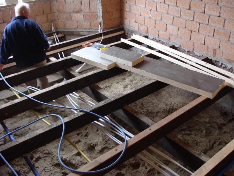

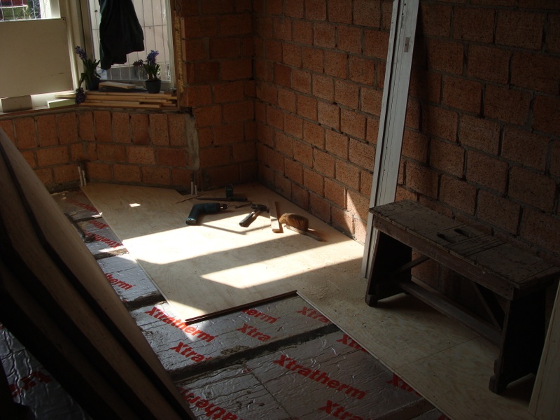

@Piet_Piraat7
Wij hebben de benedenvloer eruit gehaald en toen de kruipruimte opgeruimd.
Toen tussen de balken geïsoleerd en er weer underlayment overheen gelegd.
Nu is dat natuurlijk wel wat ingrijpender maar werkte wel fijn omdat je gewoon kunt staan.
Ook alle leidingen en riool meteen aangepakt toen we er toch zo makkelijk bij konden.Afbeeldingslocatie: https://tweakers.net/i/P_rP4d8MHzdUBM3BMmFv_o3M_bU=/800x/filters:strip_icc():strip_exif()/f/image/WBGDz6sAGKFM8JzNxpD4z2dc.jpg?f=fotoalbum_large
Afbeeldingslocatie: https://tweakers.net/i/pQ1CERjiVday-1TRx-VHhfVayU8=/800x/filters:strip_icc():strip_exif()/f/image/3pbgr5Z4bo71qcr7xAW8ZvMm.jpg?f=fotoalbum_large
[ Voor 52% gewijzigd door FRANQ op 04-12-2020 20:13 ]

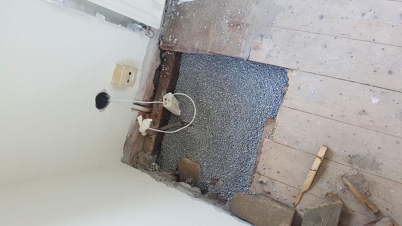

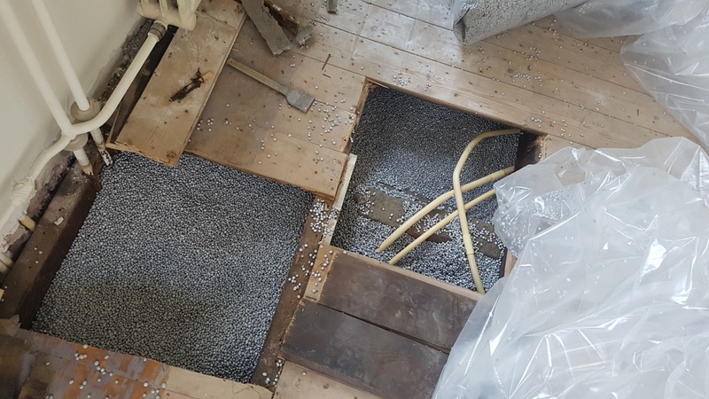

Ik moest even zoeken.
Afbeeldingslocatie: https://tweakers.net/i/vg7_-eH9YVl9GvgQFUXXYIfO5Vc=/x800/filters:strip_icc():strip_exif()/f/image/DmmN58O15HHPk0qkmXtXGcuU.jpg?f=fotoalbum_large
Dat parels zorgen voor een droge kruipruimte is volgens mij niet waar. Maar ik ben geen expert.
Mijn kruipruimte was heel erg droog en niet bereikbaar via een luik.
Ik heb er dus voor gekozen om de hele ruimte op te vullen met parels. Dit ook omdat het snel klaar moest.
Ook was er bij mij een gedeelte zand en een gedeelte puin en dat puin dat wil je er niet uit scheppen.
Ik merk dat het ten eerste veel minder toch in huis en ten tweede dat mijn vloer minder koud is.
In de gang kon ik er helemaal niet onder komen en de vloer kon er ook niet uit. omdat anders de hele wc gesloopt moest worden.
Dus ik heb met een bladblazer de opzuigstuk en het blaasgedeelte erop gezet en zo de parels in de bladblazer gedaan en onder de vloer geblazen.
Als je rustig aan doet werkt dat super.
Verder vind je wel 3 jaar na dato nog parels.
[ Voor 17% gewijzigd door maxkoe op 06-12-2020 09:26 ]

  • maxkoe
  • Laatst online: 16-08 14:54
Piet_Piraat7 schreef op zondag 6 december 2020 @ 09:25:
@maxkoe ik twijfel hier dus heel erg over. Als ik de foto zie is onze situatie erg vergelijkbaar. De ene raadt het aan de ander raadt het af. Houden die parels ook niet de natuurlijke ventilatie tegen?
Ja die houden de natuurlijk ventilatie tegen.
MIjn vraag is heb je die nodig. In mijn situatie denk ik van niet. Mijn huis is gebouwd op zand en ik woon op een bult waarbij het grondwater lang niet in de kruipruimte komt. Dus altijd droog.

Piet_Piraat7 schreef op zondag 6 december 2020 @ 07:10:
@Zwartoog waar heb je uiteindelijk voor gekozen? Bodemisolatie chips? Aangezien hierboven bodemisolatie juist wordt afgeraden.
Voorlopig blijven we bij chips :)
Er komt idd vaker voorbij dat je het niet zou moeten doen, maar heb tot dusver geen overtuigende analyse gelezen.
Het zal geen top-isolatie zijn: wil je dat, dan moet je dieper graven of je vloer vervangen, maar daar zit ook een prijskaartje aan.
Verhaal van onze isolatieman: chips drukken het vocht de grond in, dus ruimte blijft droog, en je hoeft het vocht niet te verwarmen. Verder was onze kruipruimte wat aan de vochtige kant, volgens hem omdat de spouw was geïsoleerd, maar geen aandacht was besteed aan extra ventilatie kruipruimte.

  • Zwartoog
  • Laatst online: 17-08 11:37
Update:
@Piet_Piraat7 Onze kruipruimte was te ondiep om door te manouveren (en voor ons geen doen om uit te graven), dus ligt inmiddels vol met EPS-parels :)
@Mathijs Nog nagevraagd: het werkingsprincipe van chips/parels/schelpen is dat deze een tussenisolatielaag vormen zodat het vocht niet boven de parels condenseert, maar daaronder blijft. Hierdoor blijft het hout droog. Qua warmteisolatie moet je het hebben van de resterende luchtlaag tussen de parels en de vloer, en die is inderdaad niet geweldig. Ook is het dan belangrijk om geen overvloedige kruipruimtevetilatie te hebben (ofwel één gat voor en één achter is genoeg, anderen zouden eventueel dicht kunnen).
Fotoimpressie (let niet op de rommel :P):
Afbeeldingslocatie: https://tweakers.net/i/tQsFjuwl4vmONhay_v5DeGkSlEE=/800x/filters:strip_icc():strip_exif()/f/image/6HdzfCWiAogRUMtPEyTn5fmx.jpg?f=fotoalbum_large
Afbeeldingslocatie: https://tweakers.net/i/gK24t9yLLiV1DsxpJmPFl_cxkzs=/800x/filters:strip_icc():strip_exif()/f/image/5wYuVQexZxoUoNl5VFzosuTL.jpg?f=fotoalbum_large
  • mr_evil08
  • Laatst online: 17-08 22:22
Want puin is er niet uit te halen?
  • Zwartoog
@mr_evil08 Puin is eruit, maar verder zand bij mij. Heel veel zand.
