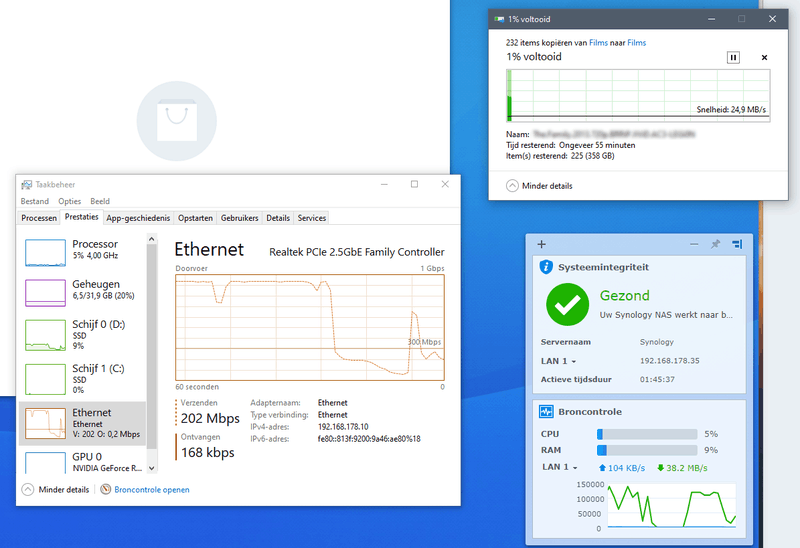

Ik heb vanmiddag mijn nieuwe Synology DS920+ ontvangen icm 2x 4TB Seagate Ironworf schijven. Nu heb ik op mijn PC een goede 1,5TB aan films staan die ik 'even' wil kopiëren naar de NAS. Zodra het kopiëren begint dan zit de snelheid netjes op 112 MB/s, wat ik zou verwachten met een bekabeld gigabit netwerk. Echter zakt de snelheid helemaal in na het overzetten van een paar GB.
Zowel de NAS als de PC zijn gloednieuw en helemaal up to date wat betreft hardware en software. Het lijkt erop dat er ergens iets vol loopt waardoor de snelheid eruit gaat. Om andere netwerk apparatuur (router, switches) uit te sluiten heb ik de Synology en m'n PC rechtstreeks met elkaar verbonden en een statisch IP adres ingesteld. Zo kunnen ze wel met elkaar praten en kan ik de bestanden overzetten. Ook nu begin hij snel en daarna zakt het weer in naar 10-20MB/s.
Iemand enige idee waar ik dit moet zoeken?
Afbeeldingslocatie: https://tweakers.net/i/aQ_-dQ83dd5HFhf_hYdSUGurlfY=/800x/filters:strip_exif()/f/image/P9UGlvlc1zUN63LeiML4mw0Q.png?f=fotoalbum_large

In wat voor een formaat zijn die films opgeslagen?
Zullen vast geen .AVI bestanden zijn welke als één file een complete film bevatten ;)

Wachten tot de schijven helemaal geïnitialiseerd zijn. Dit loopt op de achtergrond en kun je ergens zien in Control Panel o.i.d.

Waarschijnlijk een software issue of andere belasting van de disks.
Windows toets + R => resmon.exe Ga vervolgens naar disk/schrijven. Kijk onder disk activity / schijf activiteit wat je schijven aan het doen zijn. Kan ook zijn dat je een third party firewall product / virusscanner hebt die al je verkeer aan het inspecteren is en daardoor je bandbreedte "throttled"

Het zijn voornamelijk MKV's van 4 tot 10GB, het zijn dus niet allemaal kleine bestanden waarvan je zou verwachten dat het traag gaat.
chaoscontrol schreef op donderdag 3 december 2020 @ 20:25:
Ik heb net na het plaatsen van m'n bericht wel per ongeluk de stroomkabel uit de NAS getrokken (connector zit ook niet heel stevig imho..) Nu lijkt het kopiëren wel snel te blijven gaan. Waarschijnlijk was hij dus inderdaad nog iets aan het initialiseren. Kan het kwaad dat de stroom eraf geweest is cq kan ik nu beter de volumes opnieuw bouwen?
Edit: Dat initialiseren was inderdaad het probleem! Heb nu het volume verwijderd en de boel opnieuw ingesteld. Hij geeft bij opslagbeheer nu weer aan "Bezig met achtergrondsverificatie van schijven" en het schrijven gaat nu weer traag. Ik laat hem even een nachtje z'n werk doen en dan probeer ik morgen alles wel op de NAS te zetten. Geduld is een schone zaak :+
