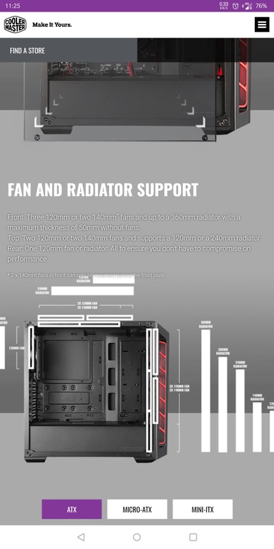

Afbeeldingslocatie: https://tweakers.net/i/WJtnENX5Ie9jV6DJ767ii4E1xsE=/x800/filters:strip_icc():strip_exif()/f/image/Z8pEcFukPOb3yAvNzlDwLNKr.jpg?f=fotoalbum_large
Sand6 schreef op donderdag 3 december 2020 @ 11:15:
Zal de Cooler Master masterliquid ml360r passen in de bovenkant van de case Cooler Master masterbox mb520
Nope in de bovenkant.
Misschien in de voorkant. Afhankelijk van de videokaart en je totale dikte van de rad en fans. (En de keuze voor enkele fan. Of aan beide kanten van je rad een fan)

In de voorkant. Je rad is 27,2mm je fan 25mm ongeveer.
Dus je rad plus 3 fans zouden geen probleem moeten zijn
En het lijkt me dat ook de lengte van de slangen geen probleem moeten zijn (ik ga er vanuit dat cm hier over heeft nagedacht)
Of je een radiator sandwich kan maken (fan-rad-fan) push-pull opstelling) weet ik niet.

Er staat duidelijk op de pagina die jij geeft dat de bovenkant een 360 radiator kan hebben... En er staat ook dat je maximale hoogte van je mamabord daar dus 44mm mag zijn. Logica doet verwachten dat die max hoogte inclusief fans op een rad zouden zijn. Maar zeker weten, nee. Passen en meten...

Ik was confused omdat er 360mm radiator bij de product omschrijving staat, maar de breedte van de radiator als 394mm staat(bij tweakers specs). Maar thanks, dan ga ik voor deze case denk :)
  • jack zomer
  • Registratie: Oktober 2020
Ik denk dat je gewoon cm een mailje moet sturen wil je het zeker weten. De afmetingen van de rad zijn 394 x 119 x 27.2 mm
En ik ga er vanuit dat een cm kast een cm rad van 360 ( plus 3 centimeter meer) gewoon kan hebben.
