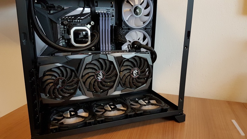

Hierbij een foto van mijn huidige configuratie. De ventilatoren aan de boven- en onderkant zijn voor intake en de ventilatoren aan de zijkant zijn exhaust. Ik wil mijn Corsair Commander Pro en LL120 RGB ventilatoren blijven gebruiken in mijn toekomstige custom loop.
Ik ben van plan om een custom loop te bouwen met radiatoren boven- en onderin met een distro plate voor mijn PC-O11 Dynamic. Ik twijfel nog over de componenten en hoop van jullie advies te krijgen.

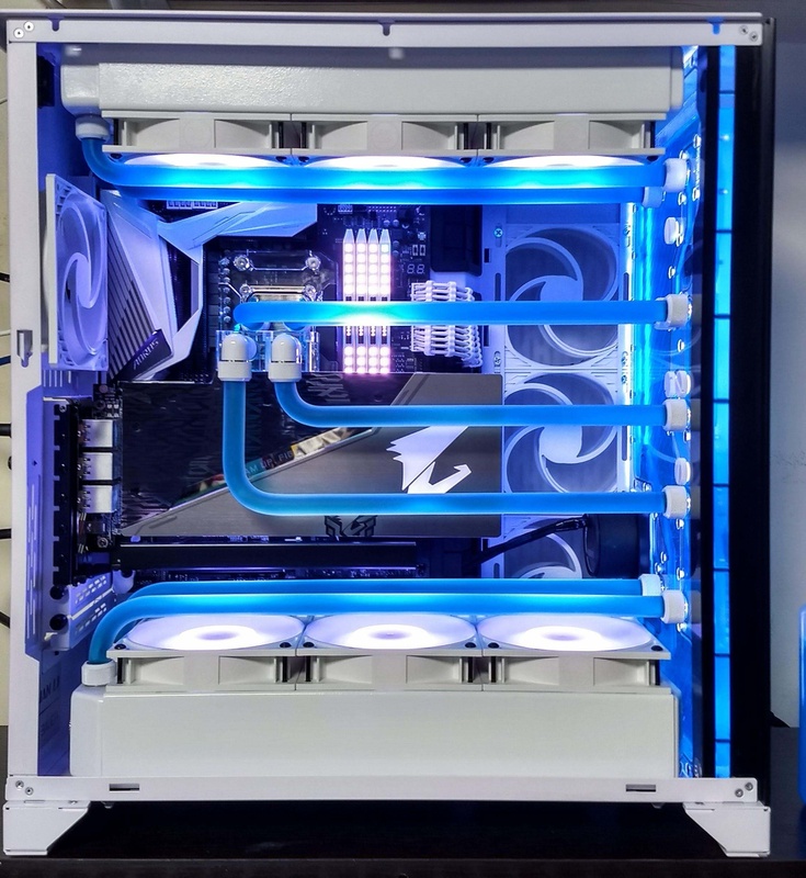

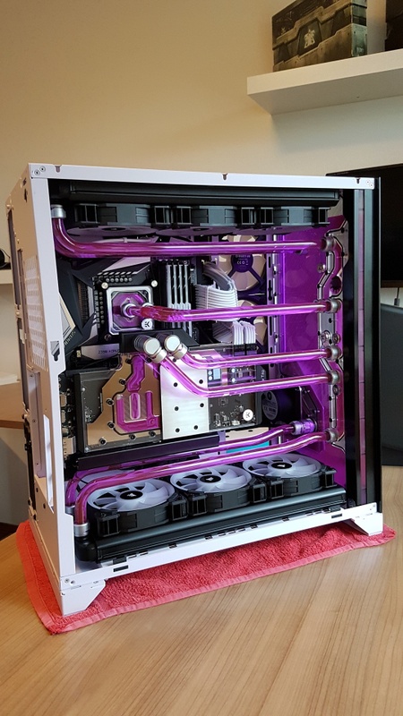

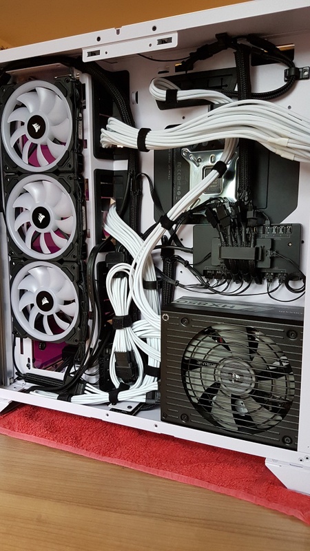

Build complete!Afbeeldingslocatie: https://tweakers.net/i/f1NfXr8_5NzF7xD6vrnZUyutlng=/800x/filters:strip_icc():strip_exif()/f/image/1aXKzscxOwDkhBD4GQdCgeor.jpg?f=fotoalbum_large
Afbeeldingslocatie: https://tweakers.net/i/XCGlfRZ0m1HYhgkeP34bvLgaaOk=/800x/filters:strip_icc():strip_exif()/f/image/58320Dlsa9f2FVr56nA0y8db.jpg?f=fotoalbum_large
Afbeeldingslocatie: https://tweakers.net/i/xZhlyG0VN23_T6jtmO-Niz3rp4w=/x800/filters:strip_icc():strip_exif()/f/image/Mc3pe9sIGkC2aeU4SxdtgA5x.jpg?f=fotoalbum_large
Afbeeldingslocatie: https://tweakers.net/i/WEE7w3lAxNsDAW60137awOouHGE=/x800/filters:strip_icc():strip_exif()/f/image/NNH1izOqJKsWc12V0nRCLdfi.jpg?f=fotoalbum_large
In november ben ik begonnen met de voorbereiding en ik schat hier ongeveer 40 uur aan te hebben besteed; uitzoeken van de onderdelen en de build plannen. Verschillende bestellingen geplaatst vanaf begin december. Ik ben begonnen met bouwen op woensdag 23 december en was klaar op 2 januari. Gedurende deze 11 dagen heb ik tussen de 115 en 120 uur besteed aan het bouwproces. Afgezien van een nieuwe geheugenkit heb ik mijn bestaande computeronderdelen opnieuw gebruikt aangezien deze nog prime meekunnen voor mijn gebruik.
De buizen voor de CPU waren het lastigste om voor elkaar te krijgen. Helaas zijn de in- en outlet poorten van mijn CPU water block niet op dezelfde hoogte als de distro plate. Het lijkt erop dat het LGA 1151 socket van mijn moederbord ongeveer 10mm hoger is gepositioneerd vergelijken met een boel andere moederborden. Om dit op te lossen was het nodig om een 90° bocht te creëren met daarin ook een hoogteverschil van 10mm. De boor bit van PrimoChill was een zeer handig stukje gereedschap om het werk van de buizen inkorten makkelijker te maken.
De kabels netjes maken aan de achterkant was ook een gigantische klus. Ik schat tussen de 18 en 20 uur alleen kwijt te zijn geweest aan dit deel van de build. Het is nog niet helemaal af aangezien ik nog twee Corsair Lighting Node Pro apparaten wil plaatsen om de LED strips van het CPU en GPU water block, distro plate en die van de kast aan te sturen via iCUE. Hiervoor heb ik deze RGB adapter kabels besteld alleen die kwamen pas zaterdagmiddag in de post toen ik al klaar was. Momenteel beheer ik de RGB van deze vier strips via de software van GIGABYTE maar het is handiger als dit ook via iCUE kan net als de ventilatoren.

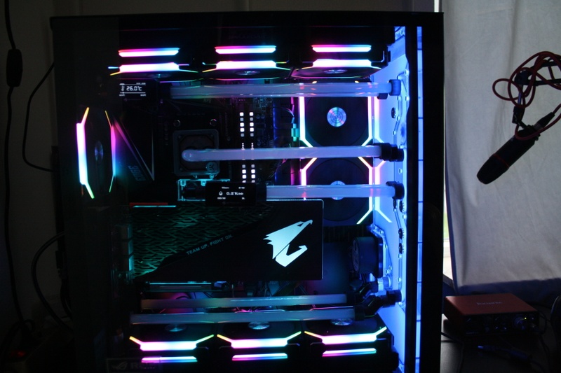

Het meest riskante deel van de build was de Direct Die cooling van de processor, een Core i9-9900K. Ik heb gekozen voor de Direct Die Kit van RockItCool. Ik wist pas of ik alles goed had gedaan na het vullen van de loop met gedestilleerd waren voor de eerst test. Gelukkig was dat het geval en de resultaten zijn fantastisch. Mijn onderdelen zaten voorheen ik een normale (non-XL) O11 Dynamic XL met een Corsair H150i AIO. Met deze setup was mijn CPU temp ~78°C tijdens de AIDA64 stress test. Met de nieuwe setup is dit gezakt naar ~63°C. Ik heb de CPU draaien met een all-core 5GHz DVID OC met deze BIOS instellingen.
Met lage belasting (gewoon browsen en werk) is de temperatuur van mijn coolant ~26°C met de pump op 50% en mijn intake fans op 750RPM en de exhaust fans op 650RPM. Tijdens gaming (bijvoorbeeld Call of Duty: Modern Warfare) gaat de coolant temperatuur naar ~38°C, hierbij gaan mijn intake fans naar ~1.000RPM en exhaust fans naar ~900RPM op de curve die ik heb ingesteld. Dit is met een kamertemperatuur tussen de 19-20°C.
Enorm tevreden met het resultaat maar het was wel heel erg veel werk.

Dit is mijn build..
Ik zie een hoop gepruts met de buisje in rare bochten gewrongen maar waarom?? je kan dit makkelijk verhelpen met 90 graden fittingen of ofsets krijg je een wat strakker uitzicht van ..mijne is ook nog niet zover wat ik mis nog wat offsets.. maar tot dusver show ik die van mij ook graag
Enige nadeel van de distroplate is dat ik niet mn negende fan daarachterkan plaatsen (moet dan echt net aan de buitenkant zijn) maar verders over het algemeen tevree
