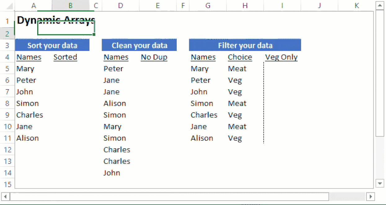

Als je de update al hebt gehad heb je nog een tussenmogelijkheid door m.b.v. een dynamic array een filter in een formule te gebruiken, zie de derde optie uit onderstaand gifje.
