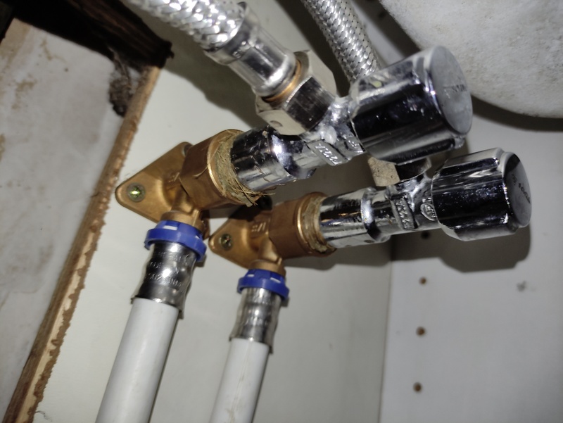

Ik heb een woning gekocht waarbij er een vaatwasser aanwezig was. Ik heb door een 'stielman' alle oude leidingen laten vervangen.
Hij heeft echter de 1ne blunder na de andere gemaakt waardoor ik hem liever niet meer in mijn huis laat klussen... In de keuken heeft hij in plaats van alle leidingen te vervangen enkel deze van de keukenkraan vervangen door 2 x 1/2 duims buizen. De leiding van de vaatwasser heeft hij enkel verwijderd, niet vervangen. Er is dus geen 3/4 aansluiting in de keuken. Deze snel er nog bij aanleggen is niet mogelijk, er dient dan opnieuw kap- en breekwerk te gebeuren. Is het mogelijk om een y stuk op de 1/2duims warmwaterbuis van de keukenkraan aan te sluiten en hierop een wasmachine kraan op aan te brengen of gaat dit sowieso te weinig water doorgeven naar de vaatwasser? Alvast heel erg bedank!
Foto van de bestaande situatie:
Afbeeldingslocatie: https://tweakers.net/i/VrtA33E-SLWQbo83LSkHayXqIsc=/800x/filters:strip_icc():strip_exif()/f/image/ULT50T0ytBUxt8CMgIhPuLf3.jpg?f=fotoalbum_large

Yep. Ik zie het probleem in elk geval niet.
Het "laden" van de vaatwasser met water kost wat meer tijd.
Nou dat gebeurd me hier 1 X per maand. Als de waterdruk wegvalt en ik omdat ik op het laatste punt zit wel water krijg (rest water uit de leiding) maar tegen 0.2 bar.
Mijn vaatwasser vind het prima. Kost alleen meer tijd.

Een wasmachinekraan heeft een aansluiting van 3/4" voor de wasmachine/vaatwasser.
Echter aan de aansluitzijde van de kraan zit gewoon 1/2" schroefdraad.
De 3/4" schroefdraad is omdat de aansluitwartel aan de slang van kunststof 3/4" is en er dan ruimte is om een rubber o-ring te plaatsen zonder in te leveren op de binnendiameter.
Zo hoeft de consument niet met teflontape of loodgieterskit en hennep aan de gang.
Dus niks raars aan de hand, gewoon een Y of T stuk erin draaien en een wasmachinekraan naast het afsluitertje van de keukenkraan plaatsen.
Leidingwerk ziet er prima uit.
Zelf ook allemaal nieuw leidingwerk.
Maar in oudere huizen is 12 of zelfs 10mm koper (Buitenmaat) ook gebruikelijk.
Hier werkt een vaatwasser ook gewoon op.

  • mmmpassoa
  • Registratie: Maart 2017
  • Laatst online: 29-08-2023
O super! Bedankt!!!

Valt mij op dat er hennep is gebruikt: ik dacht dat dat niet meer mocht bij drinkwaterleidingen ivm kans op legionella? :?
Overigens heb ik zelf ook hennep gebruikt bij de vaatwasserkraan omdat ik het teflontruukje nog niet kende - maar ik ben ook geen pro...
