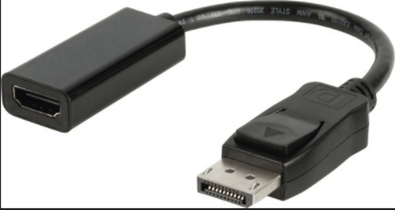

- Ik heb alleen een HDMI 2.0 met een converter (zie afbeelding). Voor mijn "pc upgrade" gebruikte ik dezelfde kabel die naar mijn normale beeldscherm gaat (dus zonder converter), maar die doet het ook niet. Het lijkt dus niet te liggen aan de converter.Afbeeldingslocatie: https://tweakers.net/i/fwNYP6fAWEN0VIgGgkWLuztU_x0=/full-fit-in/4000x4000/filters:no_upscale():fill(white):strip_exif()/f/image/nXH0wPlQ1Tt9tflQ1eHHs6Mn.png?f=user_large

Vanwaar gebruik je uberhaupt die DP > HDMI adapter? Je GPU heeft natively een HDMI 2.0b aansluiting, en je monitor heeft gewoon een DP aansluiting. Werkt de TV wel wanneer deze direct op de HDMI poort word aangesloten?
[ Voor 20% gewijzigd door D4NG3R op 05-12-2020 19:42 ]
  • EagIePower
  • Laatst online: 02-09-2021
Die adapter gebruikte ik omdat er maar één HDMI uitgang zit en die gebruik ik voor mijn standaard pc scherm.
En nee, hij werkt ook niet ipv mijn standaard scherm (gelijk van hdmi naar hdmi)

Zoals aangegeven heeft jouw monitor gewoon een DP aansluiting, en werd er ook een DP kabel meegeleverd. Adapters als deze wil je zo veel mogelijk ontwijken, maar goed dat is iets voor de volgende keer - als HDMI <> HDMI ook direct niet werkt is er wat anders aan de hand.

Normaal ben ik ook niet van de adapters, maar deze had ik op aanraden van een de helpdesk van Nvidia geprobeerd.

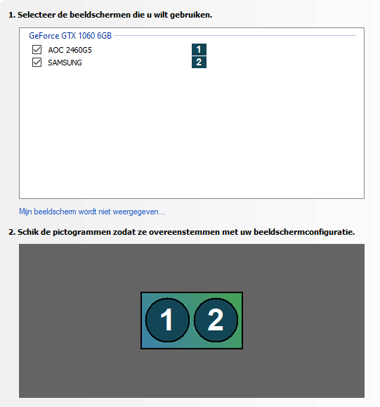

Misschien heel stom hoor, maar als je nu een vinkje zet voor je TV in de Nvidia applicatie, kun je dan daaronder ook scherm 1 en 2 instellen qua links, rechts en dupliceren?

Vandaag (11-12-2020) sluit ik mijn werklaptop aan op mijn tv en mijn tv scherm geeft opeens beeld (gedupliceerd beeld)!
Ik sluit de kabel aan op mijn computer en ben verder gegaan in het Nvidia configuratie scherm (nog bedankt "mccAin" :) ) en ben zover dat mijn computer nu ook beeld geeft.
Afbeeldingslocatie: https://tweakers.net/i/yxYHIRXeHxoU9fLIAU131QZSFCE=/full-fit-in/4000x4000/filters:no_upscale():fill(white):strip_exif()/f/image/y5X2kh9cURAdKLz14lLrowW4.png?f=user_large
Maar het beeld is gedupliceerd: zowel in het Nvidia configuratie scherm als via mijn bureaublad kan ik het scherm niet werkend uitbreiden... Het moment dat ik mijn beeld uitbreid (op welke manier dan ook) dan geeft mijn tv "geen signaal" aan.
Weet iemand hoe ik wel werkend mijn scherm zou kunnen uitbreiden of waar dit aan ligt?
