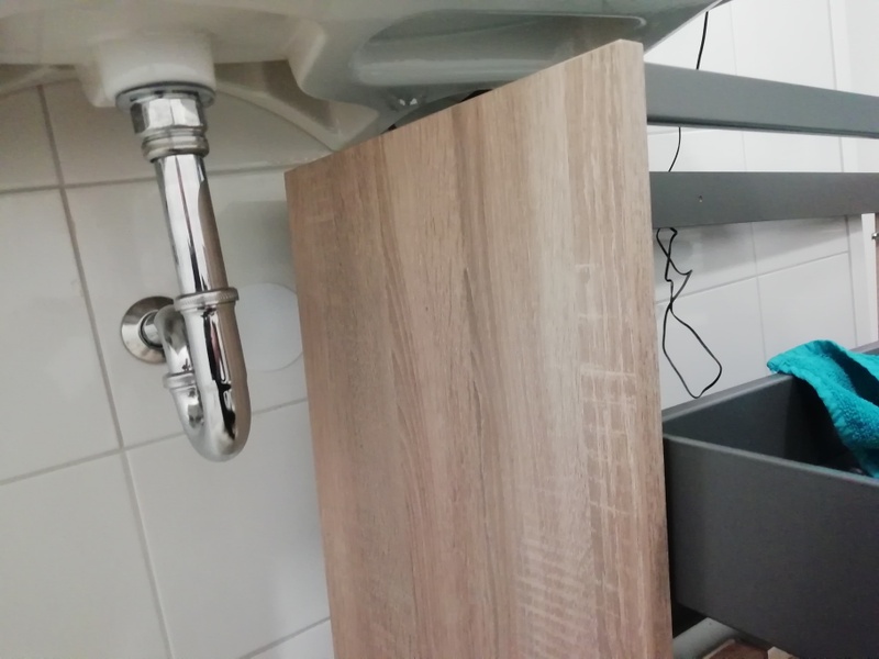

Hoi!
In onze badkamer hebben wij een wastafel van 120cm breed. Hieronder willen wij graag een kast. Na lang zoeken hebben we er eindelijk een gevonden die breed genoeg is (en geen +€500,- kost).
Echter bij het uitpakken kwamen we erachter dat de kast in de knoei komt met de afvoer die er zit. Nou dachten we eraan om de kast op de grond te laten staan en een soort blad erop te maken. Echter kan de onderste la van de kast dan niet open. Deze schuift over de vloer heen (zie afbeeldingen).
Is er nog iets wat we kunnen doen om de kast alsnog te plaatsen? Of zullen we toch echt opzoek moeten naar een nieuwe kast?

Niet goed, geld toch kwijt!
Zet hem op vkleine pootjes van een cm en een blad er op, dan kan de lade wel open
Verplaats de horizontale ligger en zet hem op een andere hoogte zodat ie wel kan hangen. Paar stoelhoekjes en je bent het mannetje

Wat is precies het probleem? De plank aan de achterkant of de bovenste lade?

Sifon kan je vervangen door een korter plugbeker sifon. En dan OF een gat in de achterste lat boren OF hem helemaal laten vervallen en je stevigheid uit de muur halen. De lade zal mogelijk ook een beetje gemodificeerd moeten?
Met een ruimtebesparend Sifon ben je ook al een stuk flexibeler - https://www.gamma.nl/asso...-badkamermeubel/p/B591434

Je kan hem gewoon op de poten zetten.
De afvoerbuis gaat dan onder de bovenste lat door.
Je moet alleen even je afvoer loshalen, of de kast in elkaar zetten om de afvoer heen.
Als je ruimte wilt winnen in je bovenste la kun je een andere syfon plaatsen die platter is.
Bijvoorbeeld dezehttps://www.tegeldepot.nl...2YhAQCEAQYAiABEgIWevD_BwE
EDIT Of die van @BCC natuurlijk.
Overigens is het normaal dat je bij keukenkastjes of badkamermeubels waar je te maken hebt met leidingen en afvoerbuizen dingen moet aanpassen/verzagen zodat alles past.
In de fabriek kunnen ze niet zien wat jouw situatie is.

Zo te zien moet de lat er aan de achterkant helemaal af, nu afvoer en anders de watertoevoeren.. Maar als je een blad erop zet is dat geen probleem toch? Verder inderdaad korte pootjes eronder en dan moet het passen toch.

Dat past makkelijk, hooguit wat zaagwerk voor de stopkraantjes (of niet eens als je de rozetten eraf kan halen/slopen).
Afvoer is een kwestie van losdraaien en uit de muur trekken (in de muur zit die chromen afvoerpijp in rubber).
uurtje werk, maar let wel op voor leidingen in de muur waar de wastafelkast bevestiging in de muur moeten :)
Als het probleem van de afvoer vs de la is: daarvoor zijn ruimtebeparende afvoeren te krijgen speciaal voor badmeubelen

Lat erachter komt ook in de knel met je waterleidingen. Eraf halen en lager terugplaatsen lijkt mij de beste oplossing om de stevigheid te houden.

of de rozetten van de waterleidingen verwijderen. Dan meten en kijken of het past. Hoe hoger die lat hoe meer stevigheid het meubel heeft.

En als 't kastje hoger geplaatst wordt, dan moet je ook even kijken naar een sifonlade
Zie
hoe dat werkt.
Al met al was je slimmer afgeweest om een kastje met wastafel in één te kopen denk ik.
Wat je nu gekocht hebt is bedoelt om te combineren met:
Afbeeldingslocatie: https://d2fb1ew6v6wv87.cloudfront.net/products/5630873/s01/424x424/origin.png
Niet voor een wastafel met rondingen.

Dan krijg je de hoogte nooit goed icm de wasbak die iets uitstulpt eronder.

Of de lat naar voren verplaatsen.
Voor de rozetkraantjes maar achter de afvoer.

Plank losmaken en tussen de wastafel en rozetten schuiven, denk dat het net past, anders iets van de plank afhalen.
Daarna de kast in positie brengen door klosjes eronder ofzo(stapel boeken), gaten aftekenen, kastje weer weg, boren ,pluggen erin, kastje weer terug en vast maken aan de plank met stalen hoekjes uit de bouwmarkt (gebruik korte schroeven) vervolgens vastmaken aan de muur en de klossen, ondersteuning weg halen.
