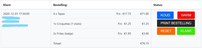

Afbeeldingslocatie: https://tweakers.net/i/lAfEQBWDtniBFhqNY3fpx7Tw8EE=/800x/filters:strip_icc():strip_exif()/f/image/24GZPT4wvWL5aYKZGlouseXd.jpg?f=fotoalbum_large
Dit is 1 stukje van het foodpoint systeem.
Onder de blauwe strepen staan de naam, mail en telefoon nummer.
Alleen daaronder wil ik dus de postcode, plaats en straat hebben.

Is het niet een optie als ik in mijn php code de straat, postcode en stad uit wp_bookly haal ipv foodpoint.
Ik weet niet of dan kan, dat ik verschillende data uit 2 table's laat displayen
Wat je probeert te beschrijven is het principe van een join... Wat dus niet gaat werken omdat er geen relatie tussen die twee tabellen bestaat
Ja alleen dan niet via mysql zelf alleen dan via de php code.
Afbeeldingslocatie: https://tweakers.net/i/jgsIpKCvIk18k52qyIuD8UnXsck=/full-fit-in/4000x4000/filters:no_upscale():fill(white):strip_exif()/f/image/kPXyTakcmySCYPjONvUUfhbq.png?f=user_large
Op deze manier worden de gegevens laten zien en uit de db gehaald.
Dus ik dacht als ik die street, city en postcode uit dat stukje haal.
Dan een nieuwe stukje schrijf die dan street, city en postcode uit wp_bookly haalt ipv uit food_point, ik dacht dat dat misschien wel kon werken als dat uberhaupt werk dat je data uit 2 tabellen haalt.
