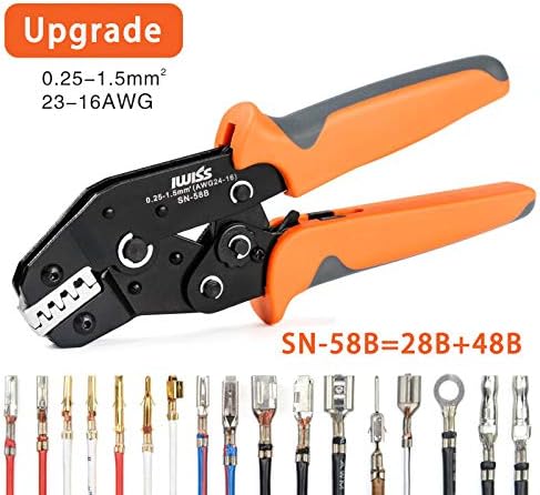

Anders heb je een SN tang nodig op Ali een stuk goedkoper en die werkt wel aardig. (Niet perfect)
Ik zou alle bekjes erbij pakken. Maar naar ik heug heb je een SN 28b of SN 48b nodig

@Rrob dat is een krimptang voor fastonnetjes. Een imitatie krimptang kan ik nog wel in mee gaan, maar pak dan wel een tang die geschikt is voor dat contact, want de krimpbarrel van een faston is aanzienlijk anders dan die van een mini-fit of zo'n dupont. Dit hoor je met 2 tangen te doen.
De term 'dupont connector' zie ik nu voor het eerst. Volgens mij zijn dit gewoon 2.54mm female crimp headers. Daar zijn zoveel merkbenamingen van maar dupont heeft volgens mij niks met connectors te maken. Komisch :)
  • Rrob
  • Laatst online: 18-09 20:57
@Flake je hebt ongetwijfeld gelijk, ik heb alleen gepost wat ik gebruik omdat ik weet dat het werkt. Misschien heb je een naam of link voor de TS zodat hij weet wat hij moet zoeken?
Overigens lijkt mijn tang verdacht veel op deze die het wel allemaal lijkt te kunnen https://images-na.ssl-ima...es/I/51QGEfa34rL._AC_.jpg
