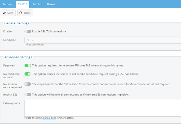

Ik zal even wat instellingen van OMV plaatsen:

Volgens je screenshot maak je gebruik van passive FTP, met de poortrange 42000 - 65534.
Je zult dus de poorten 21, en bovenstaande portrange moeten toestaan in je firewall en natten. PerfectPC in "FTP server hosten via raspberry pi 4." legt het eigenlijk vrij goed uit. :)

Aangezien een active client onpraktisch is, dien je het op de server op te lossen. Op basis van de screenshots lijkt daar de optie 'Masquerade address' voor bedoeld. Als je dáár je publieke IP invult zal hij dat meesturen. Moet je vervolgens wel zorgen dat de data port (of port range) ook gemapped is.
