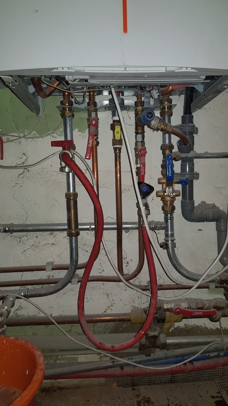

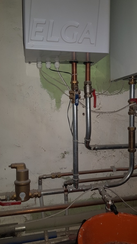

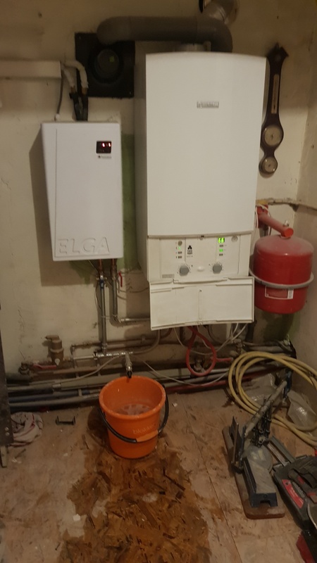

Sinds 2018 is er bij ons een Elga warmtepomp geïnstalleerd door een bedrijf. In het begin waren er al problemen omdat onze CV ketel (Bosch 30 HRC II) uitviel door drukverlies (CE ketelstoring). De loodgieter van het installatiebedrijf is meerdere malen langs geweest en heeft iets geprobeerd met keerkleppen. Uiteindelijk is er een bypass tussen gezet en leek het allemaal goed te gaan. Het probleem trad eigenlijk alleen op bij hele lage buitentemperaturen en omdat afgelopen winter een zachte winter was waren er geen problemen.
Nu is afgelopen nacht weer de ketel uitgevallen en toen ik ging kijken zag ik dat er veel water uit de bypass is gelekt. Ketel was dus wederom vanwege een drukprobleem uitgevallen maar het was ook erg koud vannacht.
Heb dus een beetje het gevoel alsof niemand weet waar dit nu door komt, maar ik lees dingen als 2 pompen in een circuit, een bevriezende buitenunit en flowproblemen waar ik zelf ook allemaal geen verstand van heb dus ik zie ook niet wat er nu allemaal mis is met de aansluitingen :)

Wellicht ten overvloede maar ik lees er niks over daarom de vraag: Is het drukvat nog wel 100%?

Ik sluit mij aan bij @ELGAAVDS, want waarom lekt die bypass dat zou helemaal niet moeten.

Ja deze was 100%, inmiddels heb ik al een oplossing: drukvat is verplaatst zodat de keerklep er niet direct achter zit en de bypass is vervangen. So far so good :)
