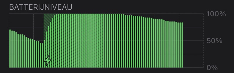

  • basjuhh
  • Laatst online: 16-10 12:18
Dat geoptimaliseerd opladen klinkt erg leuk maar doet bij mij totaal niets?!
Redelijk vast patroon, zeker met opstaan door de weeks. Maar als ik de grafiek bekijk ramt de magsafe hem zo vol en is hij in een goed uur vaak 100%
Na 1,5 maand zou ik verwachten dat dit toch wel zou moeten werken?
Afbeeldingslocatie: https://tweakers.net/i/CRizKMuqzMyJZseErVqejFgipUc=/800x/filters:strip_icc():strip_exif()/f/image/AenqJe3rKXtp6Sr1XkrokjWr.jpg?f=fotoalbum_large
[ Voor 39% gewijzigd door basjuhh op 01-12-2020 18:27 . Reden: Pic als bijlage ]
  • MP3-Junky
basjuhh schreef op dinsdag 1 december 2020 @ 18:25:
Heb ik ook gehad, had bij mij te maken met locatie services die ik had uitgechakeld:
System Customization
Start the settings app on your iPhone and tap Privacy.
Tap Location Services.
Scroll down and tap on System Services.
Make sure System Customization is enabled. Toggle it on if it’s not yet already.
Significant Locations
Tap on Location Services.
Tap Significant Locations. You’d be requested to authorize entry either by Face ID, touch ID or your iPhone password.

Afbeeldingslocatie: https://cdn.guidingtech.com/imager/assets/2020/03/748528/fix-iphone-optimized-battery-charging-not-working-07_935adec67b324b146ff212ec4c69054f.webp
